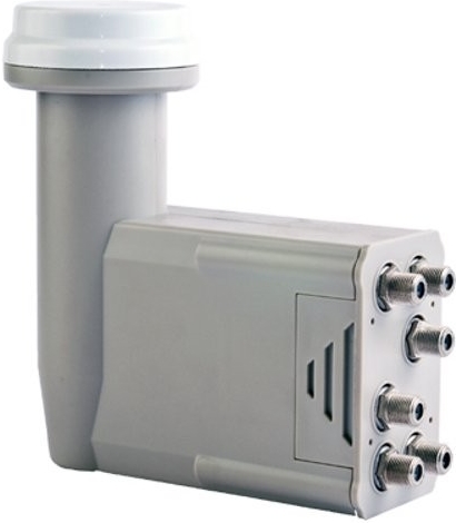

Tak nakonec došlo na ten konvertor GK-416 "hexa". Na první pohled je vidět, že vychází z octal verze téhož výrobce, jen je toho uvnitř míň. Funguje "normálně". Jak se bude chovat v extrémních podmínkách (letní horka, krupobití, lednové mrazy, sněžení), zatím pochopitelně nevím. Cena u prodejce anténní techniky IVO činila 705Kč (bez dopravy).
Petr de Zviqov
Fullway GK-416
(61.11 KiB) Staženo 74 x
