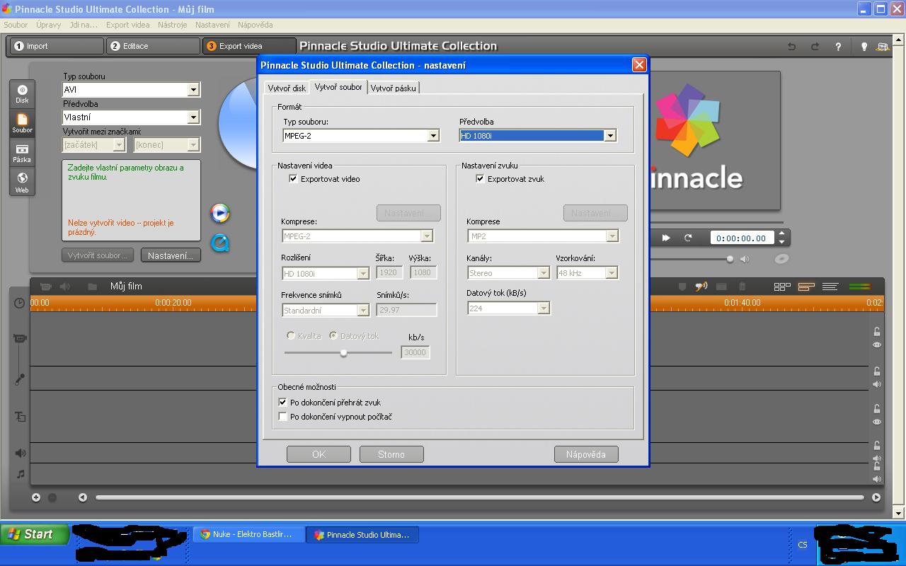

Já používám Pinnacle Studio 15. Bohužel není zdarma ale dá se najít ;) Práce s ním není složitá a umí převod do spousty formátů vč. podrobného nastavení . Program je CZ i s podrobnou nápovědou. Navíc se v něm dá video široce upravovat. V příloze je ukázka nastavení Mpeg-2 s předvolbou HD 1080i
(134.66 KiB) Staženo 114 x
