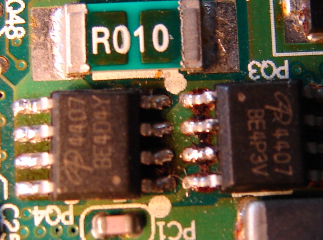

Nemůžu nikde najít, co to je. Oba IO jsou ve zdrojové části NB HP Compaq.

Su to FETy AO4407. A ked su zavrete (a nemali by byt), tak mas zavadu dalej, v ich riadeni.

Díky to byla rychlost. Už jsem našel i datasheet a můžu pokračovat . Fety spínají. J.
