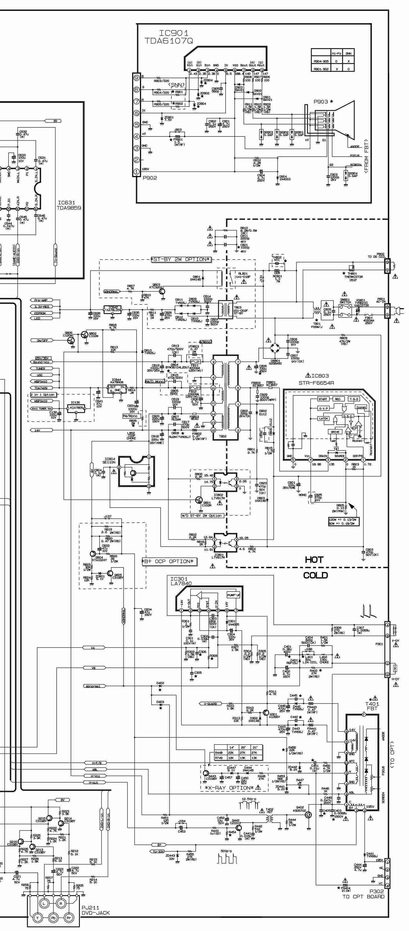

Dobrý den,
chtěl bych požádat o radu k této TV: LG : RE-21FB30RX chassis MC-019A.
Schéma přiloženo.
Jde o model bez stand-by 2w options trafa.
Závada: vadný tranzistor KS řádku TT 2140 a vn trafo./Výměna za stejný typ/
Dále jsem dal nové elka.
Nastaveno: Focus na nejostřejší obraz.
Screen pomocí osciloskopu na RK NA 140v podle servis manualu.
TV již normálně prauje, obraz výborný.
Chtěl bych poradit co vše mám kontrolně proměřit. /Měřeno při av bez signálu, jas,kontrast,barva - min/
Obrazovka:
g2...274v
g1...0,1v
rk...133.3v
gk...134.3v
bk...128,5v
anoda : 28,3kv
žhavení- 4,9v stř..měřeno starým ručkovým měřákem, porovnáno s jinou tv ok
Trafo:
+B...113v
185 .... za diodou 195v
+14v .....za diodou 14,2v
-14v......za diodou -14,2v
abl ... 5.8v
Nejsem si jistý v těchto věcech:
1/ Na vývodu s názvem 185 z VN jsem naměřil 195v /195v je uvedeno i ve schématu/
2/ Ve stand-by zůstává na katodách obrazovky 108v.
Jinak v stand-by žhavení a VN vypnuté a na +B 113V
Děkuji všem za rady.

#2 Příspěvek od kokun »
Karel píše:...
V každém tvp je především důležité správné nastavení hodnoty napětí toho zdroje "+B" (má být nastaveno co nejpřesněji - většinou se udává tolerance ±0,5V, vyjímečně ±1V) :!:
Od něj se pak odvíjejí všechna další napětí na sec. "za VN".
Z toho "kousku" tvého sch. není zřejmá jeho správná hodnota (píšeš, že máš 113V) - ale někde dál ho možná vyčteš (pokud máš celý sm, tak určitě).
Ad 1/ - máš to správně, 195V bude O.K.
Ad 2/ - toto vůbec neřeš.
Honza - kokúň

#3 Příspěvek od Karel »
Taky mě to zaraží, ale jednoznačně +B jsem nikde udané nenašel.
Znova jsem prošel celou dokumentaci.
Jediná zmínka je v blokovém schématu tv kde je uvedeno +B 110/115v.
Děkuji za radu.

#4 Příspěvek od kokun »
Tak jsem si na NETu vyhledal a stáhnul sm - tady je a je přesně i na tvůj model telky.
Ač nevládnu engl. jazykem, tak pokud by v něm byla zmínka o nastavování +B, tak bych to určitě našel.
Bohužel - přesně jak píšeš (jen v tom blok. schématu).
Na druhou stranu mně to ale ani nepřekvapuje (že tu není) - není totiž co (resp. čím) nastavovat.
Zdroj je zřejmě navržen tak, že se nic nenastavuje :o
V oddíle ADJUSTMENT je ale tabulka, ve které jsou uvedeny obrazovky o úhlopř. 14"÷ 21" - takže 110V se bude zřejmě týkat menších úhlopříček a 115V těch větších.
Kolik ale konkrétně kterých, zůstává záhadou 8O
Na druhou stranu mně připadá celá ta doku dost odbytá - např. viz schéma a k němu přilehlé 3 prázdné tabulky <SYSTEM OPTION> 8O :cry:
EDIT:
V případech, kdy se nemůžu nikde dopátrat správné velikosti napětí +B, tak na to chodím oklikou.
Měřením Uff (a dostavením +B) nastavím správné žhavení obrazovky - spoléhám na to, že po jejím dostavení, bude souhlasit i správná hodnota +B. Podotýkám - toto jen v krajním případě, když ostatní možnosti selhaly :roll:
Honza - kokúň

#5 Příspěvek od Karel »
Možnos to je.
V případě chybného +B by nesedělo žhavení i napájení vertikálu.Obojí se mi jeví ok.
EDIT
Na strankach: http://www.elektroda.pl/rtvforum/viewto ... ight=&sid=
píší o modelu 21FB50RX kde je +B 112v.
Ještě upřesnění mému modelu
, je to varianta bez +B OCP OPTION je tam jen drátová propojka J137.
Zde by se dal zapojit odpor pro snížení +B.
Dík.
