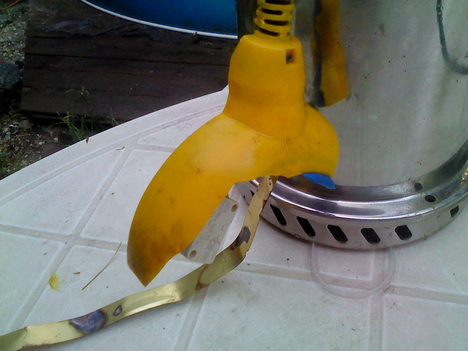

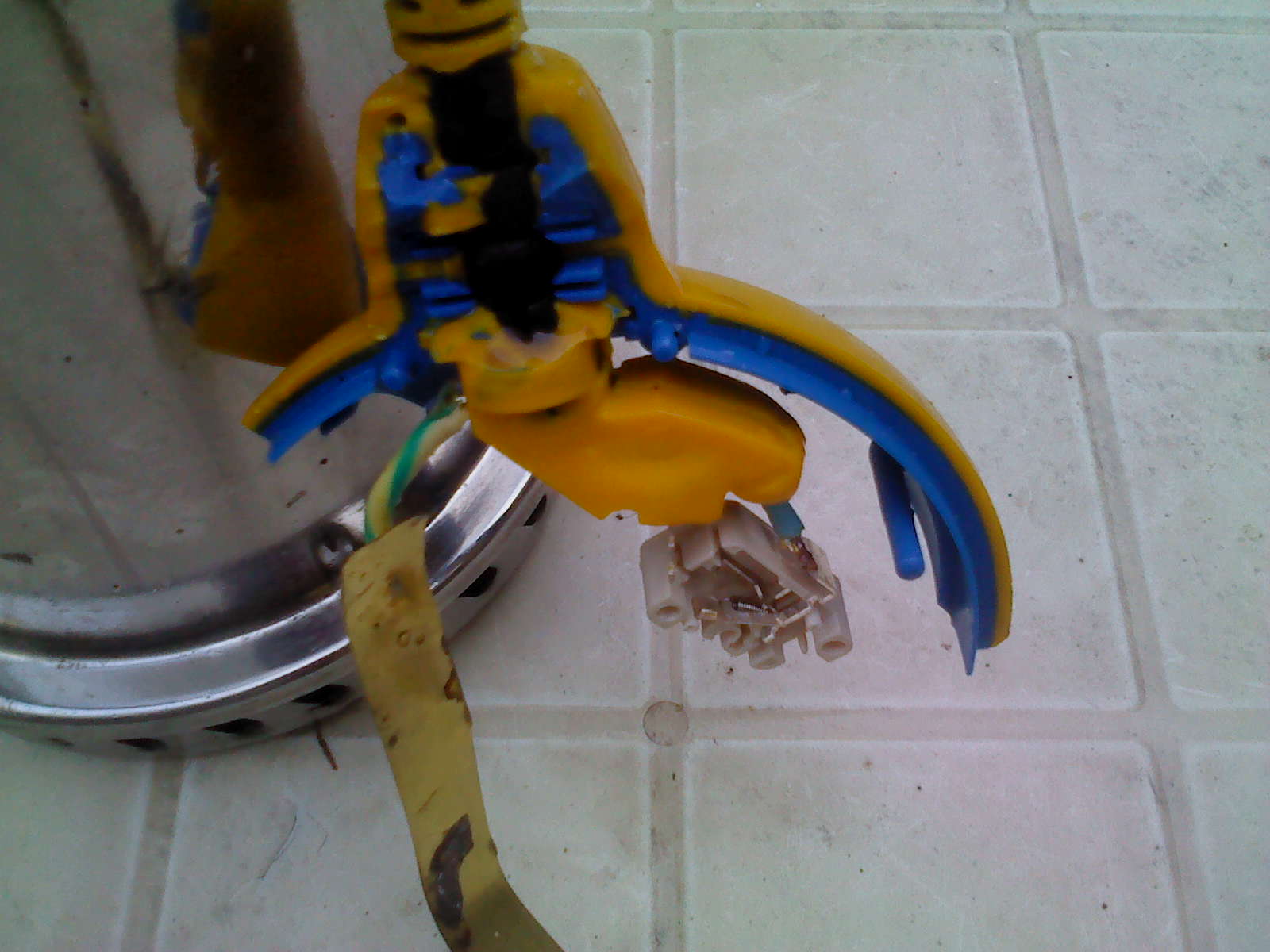

Při vytažení vidlice běžícího čerpadla ze zásuvky se ze studny ozvala rána jako z děla,až jsem se lek.Explodoval plovák.Co se tam mohlo přihodit?

Pro to by mohlo být rozhodující , zda máš na této větvi proudový chránič .

Zřejmě kapku netěsnil a pára, která se odpařila při následném zkratu vykonala své :D

Ano , ale to by fungovalo jen pokud nemá chránič ! A o žádný zkrat nepůjde .

Otázka zněla na důvod explose.(I když možná nepřítomnost chrániče je taky důvod :-))Ta pára mne taky napadla a to načasování asi byla náhoda...

Však hej . Pokud je vývod bez chrániče , tak se vniklá voda průtokem proudu mezi L a PE uvařila . :D

Zkrat tam musel být určitě, bez něj by nefunovalo spínání nebo vypínání hladiny. :lol:
Jde spíše o to, jak dosáhnout při vašem tvrzení toho samotného záměrně a tím i vaši doměnku potvrdit. Pára tam nevzniká, pokud jsem pochopil, tak jde jen o spínač/vypínač podle polohy plováku nahoře/dole.

Predpokladám, že plavákový spínač spínal prúd do vinutia motora. Keď tam bola voda, v dobe rozopnutia mohla zovrieť a roztrhnúť púzdro a vytiahnutie kábla mohla byť náhoda. Len mi nie je jasné, čo by tu pomohol chránič. Možno mi niečo uniklo.

Duvsan píše:Len mi nie je jasné, čo by tu pomohol chránič.
Chránič by to vypnul hned, jak by tam ta voda natekla.

V plováku je i ochranný vodič,připojený na mosazný pásek.

Edit, nedával som pozor, k explózii došlo za jazdy. Preto tá BOBOBOva reakcia.

Napadá mě ještě jedno řešení: nemohla být popisovaná exploze způsobena sloučením kyslíku a vodíku v uzavřeném prostoru plováku? Přeci při elektrolýze vody dochází ke štěpení jejich molekul na kyslík a vodík. A inicializaci mohlo způsobit vypnutí čerpadla - jiskra na spínači v uzavřeném prostoru.

Ten spínač spína gulička. Odpojením čerpadla v priestore plaváka iskra vzniknúť nemohla.

A střídavý proud není pro elektrolýzu to pravé.
