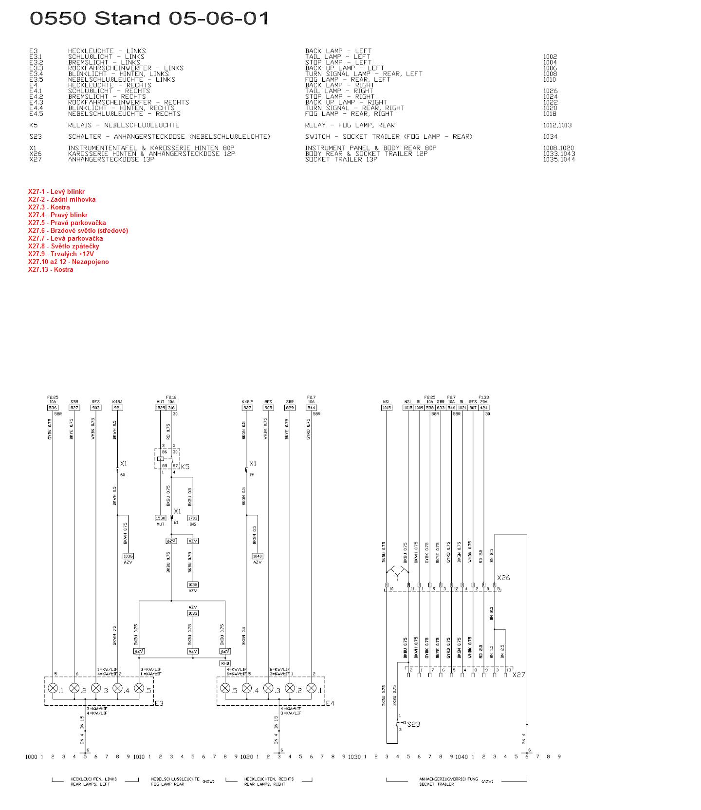

Zdravím všechny. Prosím Vás máte někdo schéma elektroinstalace tohoto vozu? Jedná se přesněji o typ OPEL SIGNUM 2,2 DTI. Jedná se mi hlavně o připojení zadních svítilen a následně tažného zařízení. Netuším jak to spolu souvisí,jelikož to v servisu připojili tak,že to dělá na vleku zmatky a palubní počítač hlásí stále vadnou žárovku. Předem děkuji za každou radu a pomoc.

Mám pouze zapojení Opel Astra G, ale princip připojení zásuvky vleku bude podobný. Obávám se ale, že u tvého vozu budou světla hnaná přes Check Controll (CC), který hlídá přerušení či případný zkrat na vláknech žárovek a proto ti palubní počítač hlásí poruchu - žárovka vleku je tam navíc - větší odběr a už je problém. Hlavně zkontroluj řádné ukostření žárovek na vleku a v zásuvce vozíku. Ten koncák S23 je tam z důvodu odpojení světla do mlhy na tvém voze v případě, že máš připojený vozík - nesvítí ti mlhovka do vozíku, ale jen za vozík.
(174.33 KiB) Staženo 252 x

Signum (je to to isté ako Vectra C) je prvý model od Opla torý používa CAN bus zbernice rôznych rýchlostí, ktoré zabezpečujú komunikáciu medzi rôznymi riadiacimi jednotkami v aute. Jednou takouto jednotkou je aj REC (zadné elektrické centrum) ktoré priamo napája žiarovky zadných svetiel (čím sleduje aj ich prúdový odber za účelom sledovania ich funkčnosti). Pokiaľ je v aute prívesné zariadenie, tak to musí mať vlastnú riadiacu jednotku ktorá napája žiarovky v prívese a komunikuje s REC.
Pokiaľ Ti to zapojili na zadné svetlá, tak REC zaznamená zvýšený prúdový odber a bude signalizovať chybové kódy ohľadom skratu na kostru/nefunkčnosti žiarovky.
Schéma z Astry G je k ničomu, na signume je to úplne inak.

Tak to schéma mám smazat aby to nemátlo? Chtěl jsem pouze ukázat, jak je dělaná zásuvka na "Géčku". Je mi jasné, že Insignia a Signum už budou s elektrikou někde jinde.
