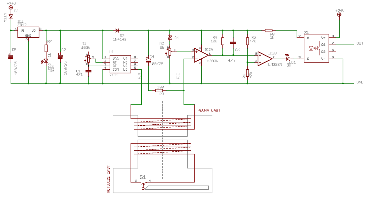

Přikládám překreslené schéma současného bazmeku.

Andrea
Příspěvky: 9340
#4 Příspěvek od Andrea »
Jestli máš ten C1 keramiku, tak není divu, že se to rozlaďuje. A něco ti tam asi chybí, takhle by ten IR2154 skákal radostí. I když, s tím 100 Ohm odporem by mu to asi bylo jedno, ale na funkci to moc nepřidá.
Jenda_KL
Příspěvky: 1173
Registrován: 10 zář 2008, 00:00
Bydliště: Kadaň
#5 Příspěvek od Jenda_KL »
Je tam keramika.
Znamená to že s teplotou se zvyšuje frekvence ? Ono se mi to povedlo nakonec nastavit tak, že po zapnutí to chvíli nefunguje a po chvilce se to chytne.
Myslím že tam nic navíc není a celé to baští zhruba 100mA

Andrea
Příspěvky: 9340
#7 Příspěvek od Andrea »
Jenda_KL píše:Myslím že tam nic navíc není a celé to baští zhruba 100mA
No to je zhruba těch 12V omezených 100 ohm odporem. V tom prvním schémátku máš tu cívku zapojenou jinak.
Jenda_KL
Příspěvky: 1173
Bydliště: Kadaň
#8 Příspěvek od Jenda_KL »
To první chéma je výpolod fantazie pod tíhou myšlenky přidání druhého koncáku.
To druhé je současná skutečnost.

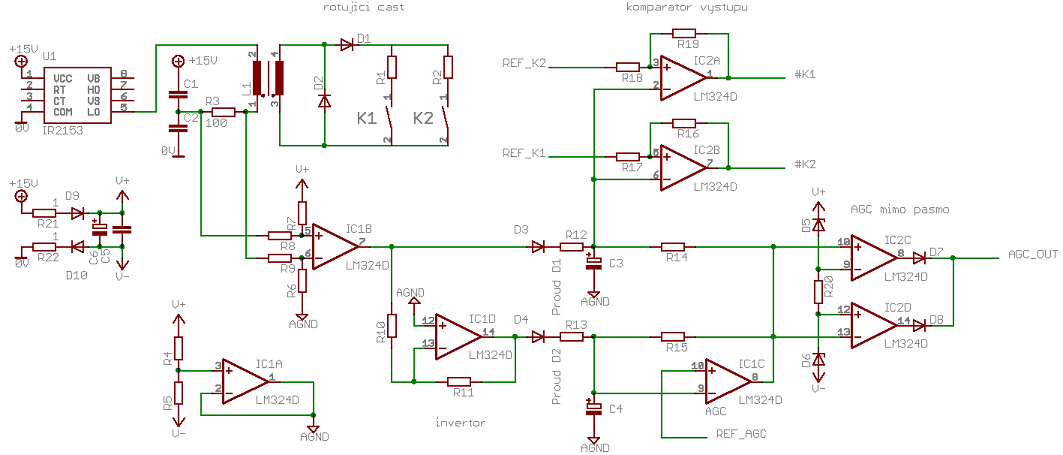

Vymyslel jsem zatím tohle:
napětí z měřícího R3 je zesíleno tak, aby bylo vždy větší než 0.7V
D3 propouští napěťovou půlvlnu "hodnoty proudu tekoucí D1"
D4 propouští obrácenou půlvnlu způsobenou průchodem proudu zkratovaným sekundárním vinutím diodou D2.
Napětí na C4 je dorovnáváno IC1C tak, aby byla udržena jeho úroveň, čímž upravuje UC3 , jehož hodnota udává stavy K1 a K2
(80.13 KiB) Staženo 90 x
Andrea
Příspěvky: 9340
#9 Příspěvek od Andrea »
Jenda_KL píše:To druhé je současná skutečnost.
Takže to tu cívku opravdu napájí stejnosměrným napětím?
Jenda_KL
Příspěvky: 1173
Bydliště: Kadaň
#10 Příspěvek od Jenda_KL »
Kondenzátor tam určitě není, takže ano.
Navíc při pohledu škopkem na ten "bočník" napětí kmitalo nad nulou.
Ještě pamatuju - při rozepnutí koncáku klesne celkový odběr o 15mA.
Příspěvky: 21242
#11 Příspěvek od Hill »
Pořád mi ale nedochází smysl toho nesouměrného zatížení trafa za všech okolností: jedna půlvlna je trvale zkratovaná diodou, druhá je zatížená méně, protože jsou tam odpory.
To má umět rozlišovat čtyři stavy (žádný/jeden/druhý/oba) nebo stačí, aby to poznalo, který z koncáků je sepnutý a sepnutí obou je mechanicky vyloučené?
Co ti brání rozlišovat stavy dvou koncáků tím, že jedním přímo zkratuješ sekundár a druhým koncákem ho jen zatížíš odporem? Stejně ten úbytek napětí na snímacím odporu potom usměrňuješ. Tak dostaneš tři různá střídavá napětí, jejichž úrovně snad už rozlišit půjde.
Jenda_KL
Příspěvky: 1173
Bydliště: Kadaň
#12 Příspěvek od Jenda_KL »
To ano, jenže chci vyřešit případ, kdy při stejném stavu na sekundáru se výstupní napětí mění, což může být vlivem nestability oscilátoru toho budiče.
Takhle by bylo možné vyhodnotit stav "chyba".
Ještě mě napadla varianta s mcu, kdy by se stavy koncáků "namodulovaly", na primáru toto demodulovat, dalo by se zajistit AGC i stav "chyba".

Příspěvky: 21242
#13 Příspěvek od Hill »
Obávám se, že si nerozumíme: pro indikaci tří velikostí primárního proudu nějaká i poměrně velká nestabilita kmitočtu přece nemůže vadit, to se ošetří okénkovými komparátory. Harmonický průběh by byl lepší a dal by jednoznačnější výsledky. Samozřejmě bez těch diod na sekundáru.
S rostoucím zkreslením tvaru proudu roste i neurčitost měření.
To nejde od sebe odlišit proudy dejme tomu 12mA (rozpojené oba koncáky), 40mA (sepnutý koncák s odporem) a 90mA (sepnutý koncák na tvrdý zkrat sekundáru)?
Přece okénkovým komparátorem spolehlivě vyloučíš možné tolerance.
Jestli se ti ale proud mění podle toho, co je na horním kotouči položené, pak bys měl začít odstraněním tohoto nedostatku, jinak bude složitost zařízení neúměrně růst a nezbude ti, než ten digitál. Ale nemusel by.
