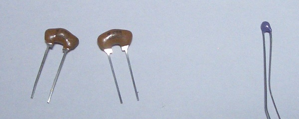

portřeboval bych pomoct s identifikací parametrů následujících součástek a jejich případnou hodnoru, mam jich několik set+ kdyby někdo objevil datasheet tak by to bylo ideální, strejda google mi moc nepomoh
na filtru je napsáno: KBR 2.0 MSV nebo KBR 2.0 MSS
na krabičnách od termistoru
Philipps components
batch 9570
orig A170 rpc VS
QTY 500 date 9450
type N.T.C
code NO 2322 640 53474
po zadání code NO do googlu to něco co se týká termistorů vyhodilo ale nic pro toto konkrátní číslo, navíc to byly typy PTC , tento termistor má odpor 530k při cca 22 C, s teplotou klesá

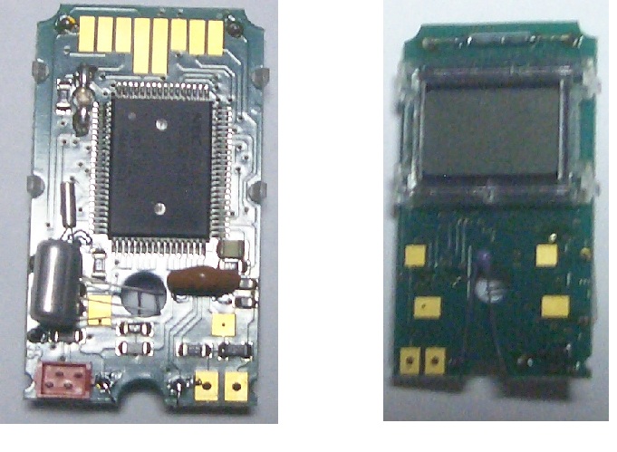

co se týká desky- viz obrázek
z přední strany display, v jeho dolní půlce 4 číselné znaky, v horní půlce 3 číselné znaky, křížek a |->|, pod displayem schovaná IR LED
nad displayem magnetický kontakt, pod ním napsáno HKF 93 METRONA
pod displayem výše zmíněný termistor
na zadní straně IO NEC D75308GF pod ním výše zmíněný filtr, vedle krystal, a hliníková kostka je zalitý termistor, dole 4 pinový konektor, po přivedení napájení 4,5V se zobrazí všechny znaky displaye.

Ten termistor je Philips Accuracy line, 470kOhm, 5%. Datašít je tady, třetí shora http://www.datasheetarchive.com/2322%20 ... sheet.html
