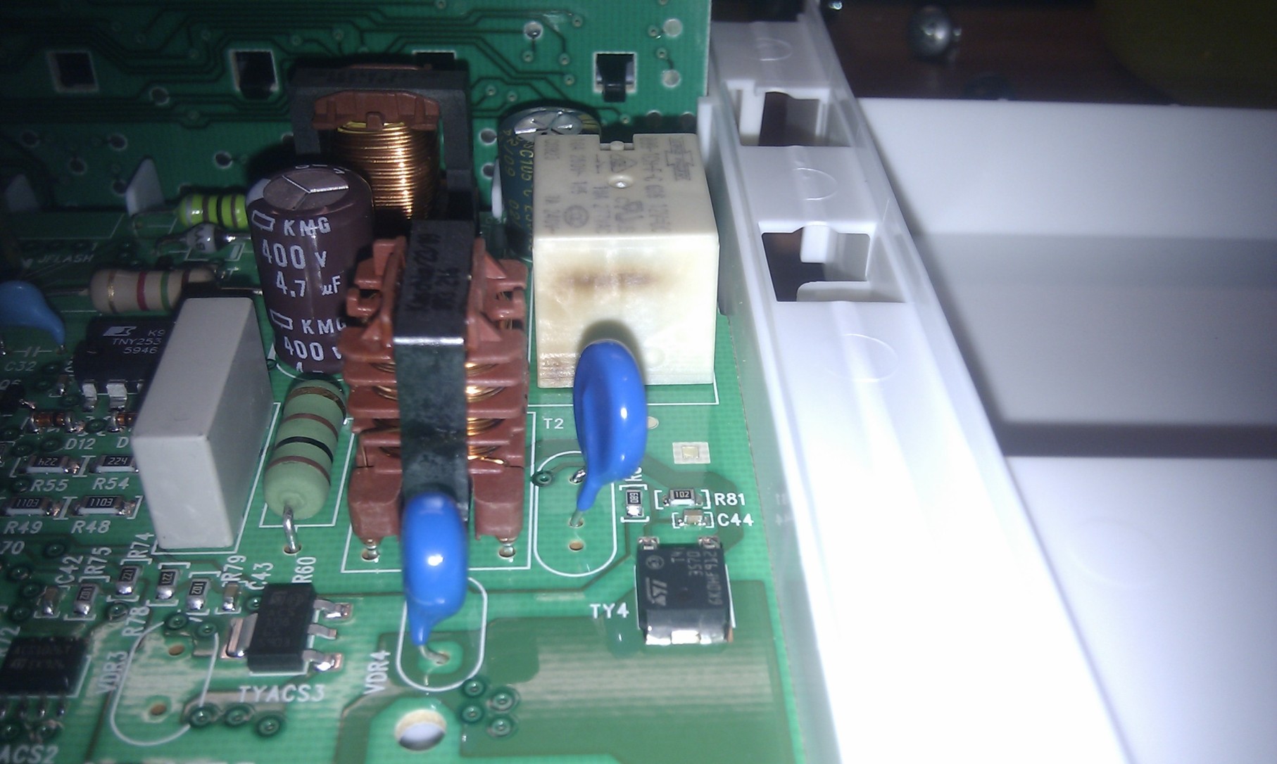

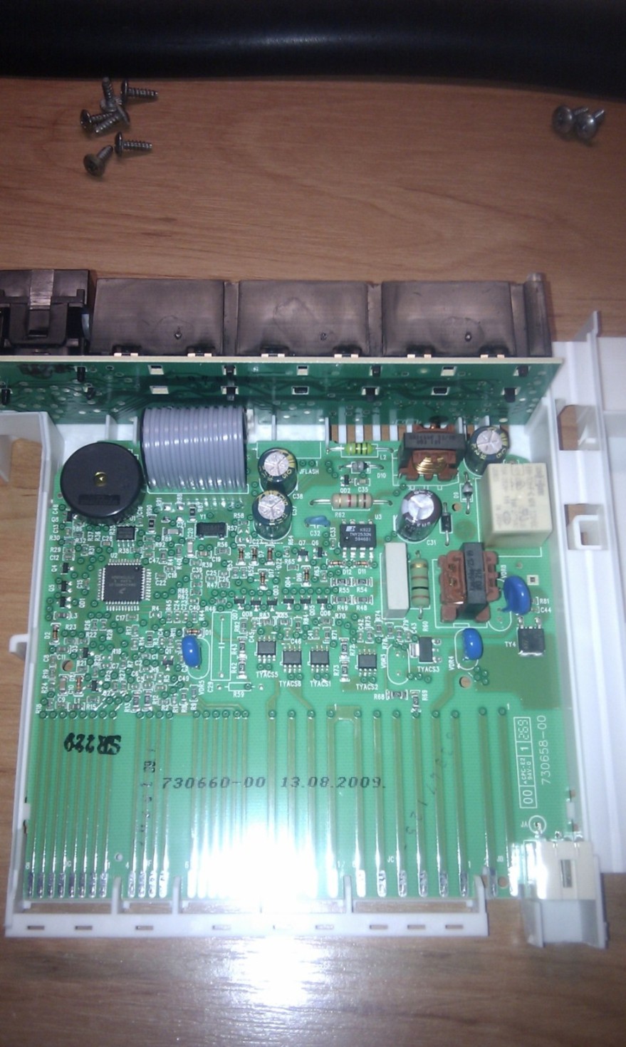

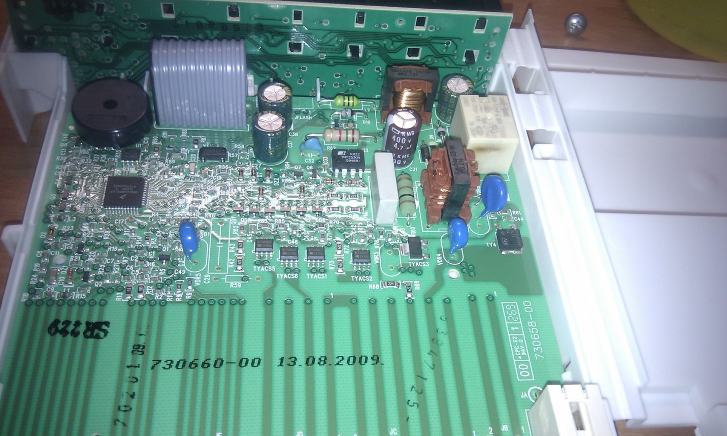

Kozis
Příspěvky: 6
Registrován: 20 zář 2012, 00:00
#14 Příspěvek od Kozis »
Tak samooprava asi nebude realna. Nasel jsem soupis moznych nahradnich dilu ke koupi:
http://shop.electrolux.cz/node536.aspx?section=P09113060983&matrix=A&elc=03&prodDate=20090921&prodNo=911636231&model=ESL46010&prod_no=911636231&model_type=
Zde tvary dle popisu:
http://procornerpdf.electrolux.com/static/Pictures/Views/P0911/3051472.PDF
Rozdelat to poradne nejde. Z topneho telesa (č.10) vedou dva draty. Jeden (fialovy) do presostatu (č.12) a druhy (hnedy) asi primo do ridici jednotky (č.587). Je tu spatny pristup a ve svazcich dratu se velmi tezko orientuje, takze presne nejde zmapovat kam co vede.
Spinaci rele pro topne teleso je pravdepodobne umisteno primo v ridici jednotce. Tu jsem demontoval, je tu jedno mini rele. Neznam presnou funkci mycky, takze nevim, zdali toto rele spina topne teleso, ci neco jineho. Je dimenzovano na 250V/10A a na plastovem pouzdru jsou videt zretelne hnede opaleniny (jakoby zevnitr). Prikladam foto.
Mohlo by toto rele byt onim spinacim prvkem pro topne teleso? Pak by mi bylo jasne, proc servismeni meni celou RJ.
Zkusim ho vymenit, pokud nepomuze vzdavam to a mycka jde do srotu na ND. Odmitam platit pres 6k za vymenu RJ, ktera obsahuje beztak kurvitko a za 2-3 roky pujde do riti zase.
Elektrolux uz nikdy. Je vubec nejaka znacka, na kterou se da dnes spolehnout? Nebo jsou dnes zivotnosti bile techniky opravdu tak male? Skoro se mi to nechce verit a clouma se mnou zlost :-/
