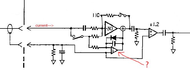

Marně se snažím identifikovat funkci "pomocneho" zesilovače v připojeném shcématu.
Celé to je převodník proud napětí, Pokud v jistém bodě zařízení není součet proudů v daném bodě 0, teče rozdílový proud do tohoto převodníku proud napětí a podle jeho vystupu se upraví nastavení tak, aby do tohoto obvodu žádny proud netekl.
Hlavní OZ bude klasický převodník proud napětí se zpětnouv vazbou přes odporový dělič s poměrem 1:30. Naprosto mi ale uniká funkce OZ označeného šipkou.
Poradíte?
Proud přichazí středem coaxialu a jeho frekvence je v řádu jednotek MHz.
Stínění koaxialu není uplně tvrdá zem, jelikož ternto koax je napojen na jiný,kterým teče nějaký proud středem a podobný zpět stíněním a celé to má nějakou impedanci.

vypada to ze te OZ je zapojenej jako komparator ....

To mi právě nedává smysl, respektive nevidím důvod proč by to tam mělo být.
mělo by to hlidat proud v uzlovém bodě zařízení, pokud součet proudu v daném uzlu je jiný než 0 teče rozdílový proud do tohoto obvodu,hlavní zesilovač je převodník proud napětí, kerý proud převede na U=-30*I*R kde R je hodnota odporu, v schématu je nakreslem 110Ohm, ale v reálu jich je 5 a nejvyšší má hodnotu 100k , čili z 1nA udělá 3mV. Ty 3mV jsou pak vynásobeny výstupním OZ na 3,6mV a v jiné sekci pak celkem dále 300x na 1,08V.
Hovoříme o sinusovém signalu s f v řádu až MHz. a velmi přesném zařízení sloužícím jako kalibrační standard.

nak nechapu ten trouhelnik stou minus 30.... ale pokud je to sinus tak jedna pulvlna ti de vrchem ale prez kondik by se asi dostat nemela pac ta druha cast pulvlny by mela jit spodem na ten OZ ....a ztama pak kte minus 30 :D je tam jakasi i zpetna vazba prez diodu a kondik ale nejsem dost elektronicky zdatnej abych to nak smysliuplne pochopil... :D vychazim zatim jen z toho cop me naucili ve skole :D delam autotronika a hold tu elektroniku taky bewrem a dost podrobne :D

Ten trojuhelník s -30 je schématická značka pro zesilovač, odpor přes něj říká, že jde o převodník proud napetí, http://en.wikipedia.org/wiki/Current-to ... _converter
-30 není nic jiného než odporový dělič ne zpětné vazbě s dělícím poměrem 1:30. Převodní rovnice pak je U=-30*I*R.

Připadá mi to jako nějaká kompenzace toho, že průchodem proudu přes stínění na něm vzniklá úbytek napětí a pak nesedí země tohoto obvodu a zdroje signálu, který tady nevidíme.

ta zpetna vazba je stejne prez vyinac... ten oz dole bych rekl ze funguje jako napetovej sledovac ale pouze pri jedne pulvlne... pac se ti vlastne tou jenou pulvlnou otevre ta dioda ktera je jakoby v obvodu te zpetne vazby.... kdezto pri pruchodu druhe pulvlny se to zapojeni chova jako komparator .... a to zapojeni podle me teda pri sepnuti obou dvou spinacu by melo asi posunout fazi ale nejsem si jistej... :) vychazim teda z klasickych zapojeni oz jako inver neinvert zesik plus ruzny moznosti pouziti OZ...

mtajovsky píše:Připadá mi to jako nějaká kompenzace toho, že průchodem proudu přes stínění na něm vzniklá úbytek napětí a pak nesedí země tohoto obvodu a zdroje signálu, který tady nevidíme.
To bude nejspiše ono, respektive take jsem došel k tomuto zavěru, ale bohužel v tom nevidim princip jak to ma fungovat a proto nevim jak takovy obvod navrhnout :)

Argo22 píše:ta zpetna vazba je stejne prez vyinac... ten oz dole bych rekl ze funguje jako napetovej sledovac ale pouze pri jedne pulvlne... pac se ti vlastne tou jenou pulvlnou otevre ta dioda ktera je jakoby v obvodu te zpetne vazby.... kdezto pri pruchodu druhe pulvlny se to zapojeni chova jako komparator .... a to zapojeni podle me teda pri sepnuti obou dvou spinacu by melo asi posunout fazi ale nejsem si jistej... :) vychazim teda z klasickych zapojeni oz jako inver neinvert zesik plus ruzny moznosti pouziti OZ...
Vypinač(e) ve zpětné vazbe slouží pro výběr zpětnovazebniho odporu a tim prevodniho poměru I->U.
Dioda je nejspiše jen ochraná záležitost, napetové poměry v obvodě v 99% případů ani zdaleka nedosahují urovní nutných pro fungování diody.

Ten dolní OZ plní funkci toho horního spínače (neoznačen), je li ve vypnutém stavu. Patrně řídí dolní proudovou mez.
