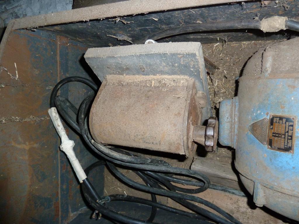

Zdravím, potřeboval bych poradit -jakej jistič k motoru 5.13kW (1490 ot/min).Je ve štěpkovači ,hlavní jistič baráku je 24.3A s charakteristikou M.
Plánuju spouštění motoru stykačema (přepínání Y,D).Daly by se použít 16A konkrétně tyhle ? :

5 kW bude brát zhruba 10A. Ale pro přepínání Y/D musí být údaj štítku 380/660V nebo D 380V. Stykač na obr. vypadá jako V16, čili by to snášel-je komunisticky předimenzován..

Jo je to V16 stykač .Mám jistič kolem 14A s charakteristikou M -dal by se použít? Pokud bych dával novej,bude stačit s charakteristikou C ?Kdybych dal D nevypadával by dřív hlavní jistič? Zítra zkusím kouknout na štítek,ale je špatně čitelnej.
Původní přepínání YD je takovým vehementem(točí se s tím dokola,člověk neví jak to kdy je přepnutý)

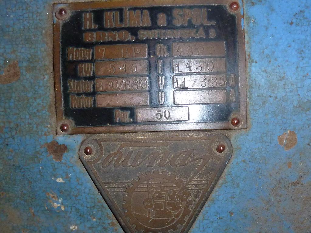

Podle štítku by měl brát 11A,ale bude brát o něco víc.

Štítek motoru

Já tam vidím 1430 otáček, ne 1490.
Rozběhový proud asynchronního motoru 3x -5x větší než štítkový, podle toho, jestli jde o lehký nebo těžký start. Jestli se někdy motor bude rozbíhat do zaseknutého štěpkovače, bude se stykačům zdát o čertech.
Velké motory v selských aplikacích se v dřívějších instalacích rozbíhaly přes neoficiální omezovací odpor, síť byla tažená vzdušným vedením z bronzu nijak nadbytečného průřezu a impedance smyčky byla příznivě tlumící pro rozběhový proud.
Ten softstart by to řešil elegantně. Ale motor je to krásnej s technickou hodnotou, už od pohledu na ten štítek s patinou, ne abys ho spálil.

Je tam psáno 1430otáček,ale skurečný otáčky to má 1498(měřil jsem to digitálním otáčkoměrem) -asi proto,že je původně na 380V.
