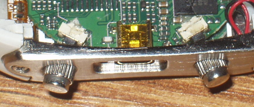

Zdravím,dostaly se ke mě hodinky s telefonem je to ten čínský krám.Má to dotekový display ale taky dvě tlačítka na boku na ON/OFF a příjmutí hovoru+ přidužené akce.Zjistil jsem že tyhle mikrospínače někdo protlačil takže popraskaly a asi praskly i pérka které spínače vrací zpět takže tlečítka někdy zůstávají sepnuté takže to buď vytáčí první v seznamu nebo se telefon zapíná a vypíná.
Vyměnit tyhle mikrospínače je asi nad mé síly je to strašně titěrné tak mě zajímá jak tyhle hodinky opravit.
Problém je ten že zdvich tláčítek je větší než pohyb mikrospínače takže nějak spojit tlačítka s mikrosínačem asi nepüjde.Tlačítka na obalu hodinek pracují jako klasické tlačítka na digitálních hodinkác kovové tlečítko s pružinkou a uvnitř vychází trn který se opře o mikrospínač.
Zkoušel jsem mezi mikrospínač a tlačítko dát nějakou lepkavou hmotu aby po puštění tlačítka ten mikrospínač vytáhlo to vypnuté polohy,takto to funguje ale jen pokud jsou hodinky v klidu pokud se s hodinkama pracuje ta se spínače sami spínájí.
Nevíte jestli je tohle vůbec možné opravit?

Co takhle fotku aby jsme vůbec věděli jaké jsou tam mikrospínače.

Tak přikládám fotku,hledal jsem nějaké mikrospínače ze starších mobilů ale každý je jiný a asi ani mikropájkou je nepřepájím.

Ono jde spíš o to jak je vypájet a napájet nové tyhle malé věci se dělají tak že to robot naskládá na desku a potom to projde teplou pecí kde se to vše zataví takže většína pájecích ploch je skrytá pod těmi součástkami takže tam nedostanu ani mikropájku.

Takže horkovzduch, případně infrastanici. Záleží také jakou máš mikropájku (nebo radši dvě), a s jakými hroty.
Sundat ta vadná tlačítka by nemusel být problém, prostě je smeteš koulí roztaveného cínu, čímž se dorazí... Hlavní je aby zůstala deska.
