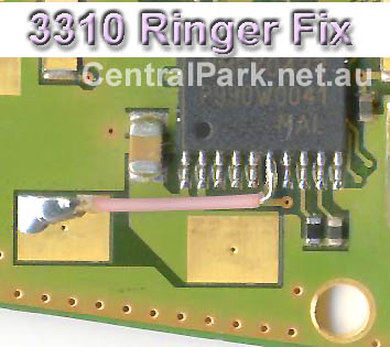

prosím tento telefon sem dnes vyhrabal,chtěl bych ho používat jako pracovní protože on vydrží vše:-)
ovšem nefungují zvuky.( když mi někdo volá anebo přijde sms tak melodie nehraje jen vibrace jdou.už jsem se setkal u 3 techto mobilu s tou zavadou :roll:
zkoušel jsem vyměnit ten repráček (buzzer)ale bez úspěchu.bohužel celou desku funkční nemám jinou :cry: Nevíte co v nich odchází?

je tam přerušený prokov , jeden pin toho bzučáku je v luftě ,musí se natáhnout propojka od toho pinu na pin toho malýho IO .Někde snad najdu obrázek.Bývala to velmi častá vada i po malé oxidaci.

tohle je ono :
(31.23 KiB) Staženo 113 x

tak nevím ani jak Vám poděkovat.zvuky už hrají:-)
