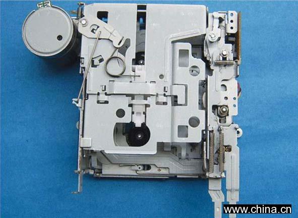

U tohoto modelu nefunguje Reverse. Na konci kazety stojí, motor točí na prázdno. Na konci převíjení stojí a nezařadí přehrávání.

Nejaka vytahana gumicka alebo zatuhnuta spojka?

Stačí tu mechaniku pozorovat při otevřeném krytu:
Jeden trn, co navíjí, nebo odvíjí pásek je snímací.
většinou na tónové hřídeli (to je ta, o kterou se opírá gumová kladka) je kolo ze speciální drážkou. Pokud je mechanika v činnosti, tónová hřídel se točí a drážka spouští páčku. tato páčka se vrací zpět díky elementu, který je unášen otáčením navíjecího trnu. Pokud se trn zastaví, páčka zůstane dole a je zachycena kolíkem, který je součásti drážky. Protože tato kývací páčka je nasazena na jiné ovládací páce, je díky kolíku vybavena a uvolní reverzaci. V tomto režimu je největší nárok na sílu motoru, protože se musí natáhnout péro zajišťovacího mechanizmu reverzace a překuplovat mechanizmus posunu pásky a hlava.
Takže budeš možná muset jednak vyměnit tu dlouhou, i tu krátkou gumku.

je užit tento typ mechaniky[/list]
