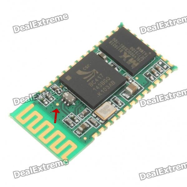

Jde nějak zvýšit dosah bluetooth modulu? Nějaká aktivní anténa nebo zesilovač?? Potřebuji to jak na příjem tak na odesílání.... potřeboval bych se dostat na cca 50-100m předem diky za radu.
mám tento:
http://www.dealextreme.com/p/wireless-b ... 711?item=4

Pokud si všimneš také malé zlaté tečky kousek od plošné antény, tak to by měl být přípojný bod externí antény.

Ja pouzival 2x F2M03GXA (antena na modulu) a 100-200m bez nejakych velkych prekazek nebyl zadny problem. Jeden modul byl v aute na sedadle, s druhym jsem chodil po okoli...
U hotoveho modulu tezko radit, pokud ma konektor na externi antenu, tak ji zkusit pouzit. Pokud by se konektor dobastloval, musi se odbastlit obvody integrovane anteny.

pavoucisit píše:Pokud si všimneš také malé zlaté tečky kousek od plošné antény, tak to by měl být přípojný bod externí antény.
. . . ale není,
je to měřící bod !
pokud chceš připojit externí naténu, je potřeba odškrábnout tu interní anténu a tam tu externí připojit.
Je to až za přispůsobením a ochranou před statikou !
Když to připojíš do toho bodu co ti radí, statika ti zničí předzesilovač(nebo co to tam je . . . )

Otazka je, jaka je v tom miste, kde je napojena interni antena, impedance...
Radeji bych se podival, jestli ten modul nema "bratricka" s konektorem pro externi antenu - obvykle to tak byva. Bude to rychlejsi a jednodussi.

já sem kdysi taky řešil bt na motorku pro komunikaci se zapalováním, nakonec sem tam prdnul toto http://pandatron.cz/?shop&sla=62 tu prostřední verzi s int anténou, která má mimo jilé layout pro klasický úhlový sma konektor, který sem vypájel ze starého ap a včetně antény použil..luxusní..
