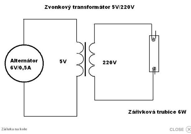

Tohle sem zahlédl na sránce "malého Jarouška"
(21.24 KiB) Staženo 90 x

milous2 píše:Tohle sem zahlédl na sránce "malého Jarouška"
WTF...? Alternátor má 0,5 A při 6 V, takže pochybuji, že by rozsvítil trubici s dvojnásobným příkonem.
Ježíši Kriste !
