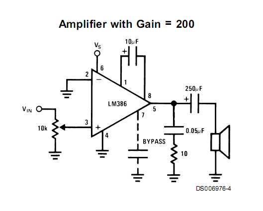

Zdravím. Potřeboval bych od vás radu. Ne že bych si chtěl do pokoje vrátit zesilovač 0.4W. Ale bude potřeba k nějákému přijímači který si budu chtít postavit.
Postavil jsem si zesilovač na testovačce, zapojení dle datasheedu se zesílením 20. A když to hrálo celkem slušně na mobil, rozhodl jsem si postavit verzi nanečisto, ne na testovačku ale navrhl jsem si v eagle své DPS.. Na internetu jsem si našel jiné zapojení, které se přezdívá s nízkým šumem, bylo jich publikováno mnoho, já vycházel tohoto
http://abcdimenze.wz.cz/elektronika/sch ... 86/386.jpg
Akorád jsem dal potenciometr 10K protože jsem ho měl koupený dle předešlého zapojení, C8 zvýšil na 220uF, R1 jsem dal 9,1R protože jsem 10R neměl, ale vzhledem k tobu že je to Buscherotuv článek myslím, že by to nemělo mít vliv. Je zjevné dle kondenzátoru mezi piny 1 a 8 že je toto zapojení se ziskem 200.. Všechny kondíky jsem osadil fóliové.. Napájím s PC zdroje z větve 12V
Zde je foto, mého plošňáčku:
http://leteckaposta.cz/477224613
A teď k problému, když připojím zvukový oscilátor, tak to zjevně funguje jak má a i zesiluje viz video zde:
http://leteckaposta.cz/414852604
Když však pustím do toho hudbu z mobilu nebo MP3 přehrávače, tak to skor nezesiluje a strašně skresluje až úplně chroplá viz video zde:
http://leteckaposta.cz/763989659
Na prvním videu je znát že to zesiluje a funguje, ale je patrné že by to chtělo ten potenciometr těch 25K.. Mám takové tušení že je to tím ziskem 200, že jsem to kdysi dělal na testovačce a taky to takto zkreslovalo, ale nejsem si tím zcela jistý...
Nebo je to v pořádku?
Zapojení bude k SSB přijímači na 80m se švábem SA602 nebo SA612, a tam předpokládám, že je zisk 200 žádoucí...
Jaký je Váš názor na toto?

#5 Příspěvek od ok1hga »
hele Jirko, na co tam máš odpor a kondík R2+C5 ?
Nekmitá ti to samo ?
díval jsi se na to bijákem?
podle datasheetu to má vypadat trošku jinak . . .
(12.94 KiB) Staženo 137 x

#7 Příspěvek od CZJKP1 »
Ten kondík a odpor má trochu snížit ten příšerný šum právě..
Je to popsané zde:
http://www.radio.qrp.cz/2/clanky/lm386.htm
nebo zde:
No mam obavu že to kmitá pouze tehdá, dyž to na vstupu necham volné (k ničemu to nepřipojím) a dam poťák naplno, tak v tom trochu lupe, ale jakmile to připojím ke generátoru kterému klidně stáhnu vstup. napětí na minimum tak to už nekmitá!

#8 Příspěvek od CZJKP1 »
ZVUK2000 píše:Nějak tam postrádám kondenzátor na vstupu :?:
Jo, to je datasheedové zapojení, a chybí tam hlavně elyt v napájení.. Bez kterého to zrovnatak blbě hraje!!!!Prvně mě nehrálo ani to se ziskem 20, až pak sem to ubastlil na nepájivém poli, a dělal hokusy a zjistil, že dyž sem dal elyt paralelně k napájecímů zdroji tak se to rozehrálo dobře.

#9 Příspěvek od ok1hga »
CZJKP1 píše:že dyž sem dal elyt paralelně k napájecímů zdroji tak se to rozehrálo dobře.
ještě vyfoť tu hrůzu ze strany spojů,
mám pocit, že tam máš něco ukrutně blbě!!!

#11 Příspěvek od CZJKP1 »
Počkej, to co jsi citoval platilo u LM386 se ziskem 20 který byl nastrkaný do nepájivého pole.. Ale jestli chceš tak ti pošlu foto právě tohoto ze ziskem 200, tam je kondík už zakreslený, mají tam těch 100uF a já tam mam 220uF..tak vydrž..
