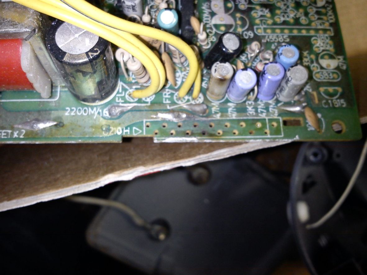

Dobrý den,po uklidu skříně jsme našel tento objev a jaksi mi na desce plošného spoje chybí nějaká vykonový prvek s hodně nožičkama(foto v příloze) ale nikde nemužu najít jaký tam má být..chci jse vás tedy zeptat jestli tady náhodou není člověk co to má doma nebo to někdy spravoval a věděl by co tam patří nebo to nějak zjistl..děkuji

Veď na plošáku to máš vytlačené, len je to zle čitateľné pre ten fľak na prvej číslici.
KIA8210,TA8210 alebo je to 6210

Raději tam dej originál TOSHIBU TA8210AH než náhrady KIA6210AH nebo KA22103
