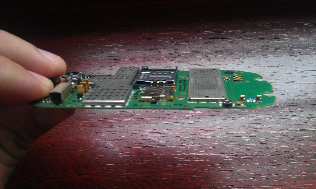

Tak som vam to uploadol ako to vypada.

Předpokládám že vidím Nokii 7230. Tak zrovna u tohoto modelu jsem už několikrát byl neúspěšný, dochází k poškození zákl. desky a následné nefunkčnosti klávesnice. Zkoušel jsem výměnu EMI filtru, přepájení procesoru, stále jedna větev klávesnice ukazovala svod cca 100 ohm proti zemi. Přístroj jsem vždy vrátil jako neopravitelný.
Pokud se do toho budeš chtít pustit, tak si vytáhni kameru, zakryj čtečku SIM, čtečku pam. karet a konektor pro flex. Pak plech opatrně odpájej.

Co si pamatuju z nějakého školení, tak se stínící plechy měly odpajovat pouze na BGA stanici s IR ohřevem, asi na to existovaly i Soldering Profiles. Já osobně to dělám horkým vzduchem na vyšší teplotě, předehřev je výhodou. Napřed trochu obtáhnu pastou, potom pokud možno stejnoměrně ohřívám a pinzetou nadzvedávám na některém rožku. Jakmile rožek povolí, ohřívám tak, aby se plech pěkně odpajoval postupně na druhou stranu.
Riziko tam je vždy, občas se to nepodaří a deska je na vyhození. Ale víc pokusů dopadne dobře.
