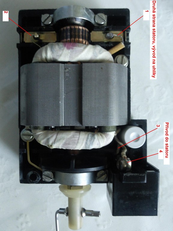

Zdravím, potřeboval bych obrátit smysl otáčení jednofázového motoru s komutátorem ze šicího stroje.
Jednofázový motor z šicího stroje Tur 2 (Polský)
ASPA typ KN-4a1
220 V 50 Hz
4500 ot.\min
90 W
0,5 A

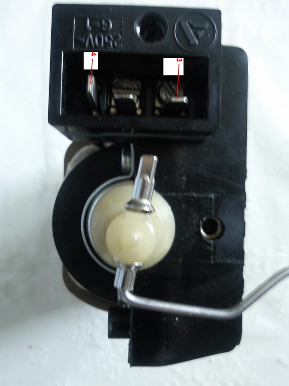

Přikládám foto motoru. Pokud otočím stator o 180° tak, že ho nasunu na rotor druhou stranou, kde vývody 3 a 4 připojím místo vývodů 1 a 2 a 1, 2 připojím na pozici 3, 4. Bude se mi motor otáčet třeba místo doprava doleva? Nemůžu tím motor zničit?

Mechanicky nic neotáčej, nemuselo by se to líbit ložiskům (pouzdrům)
Nejak nechápu kam vede vývod označený číslem 3 ? Mohl by jsi ještě slovně popsat vývody ?

Teoreticky (pokud si to ještě dobře pamatuju) by se měl motor točit pozpátku už při přehození vývodů 1 a 2 ze statoru do rotoru (otočit smysl proudu v rotoru).
Prakticky se to dá vyzkoušet (třeba přes žárovku, aby motor nebyl moc namáhaný), ale nejspíš bude komutátor hořet (uhlíky jsou už zajeté na jednu stranu) a i po zajetí by se mu to nemuselo líbit - snažil jsem se podobný motor přimět k reverzaci a i po částečném zajetí a při připojení přes diodu (pro snížení napětí v motoru) docela silně jiskřil komutátor. Po zapojení zpět ale už byl v pořádku.
Jak je to s těmato motorama se šicích strojů nevím, ale moc nadějí bych tomu nedával :? .

K reverzaci stačí změnit polaritu statorového vinutí vůči rotoru. Jiskření závisí na uložení uhlíků v držácích, do jaké míry jim vůle dovolí změnu polohy. Motory v pračkách reverzujou celou dobu životnosti a celkem nic se neděje.

pokud otočíš mechanicky stator, podle mě se Ti prohodí k němu přívody a motor Ti pojede stejně. Prohoď přívody k uhlíkům.
motorek musíš na změnu chodu přizpůsobit - Ložiskům je to jedno, ale uhlíkům už nemusí (záleží na tom, jak je kvatně řešen držák). Motor raději zapoj na regulovatelný zdroj a pomalu ho roztáčej, dokud se Ti nepřebrousí náběžná, čí zadní hrana uhlíku.pomoci si můžeš dortovou svíčkou. Pak v pohodě

U bezchybného motoru to musí být "uprostřed" . A ten třetí vývod je na šlapku .
