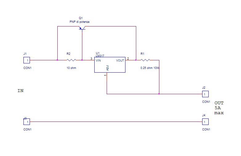

V pohodě, mohu sice dát několik paralelně na každý 1A, ale možná by bylo elegantnější řešení. Použití ke zjišťování kapacity AKU.
Příspěvky: 14458
#8 Příspěvek od masar »
To zapojení je ale stejné. Např. takto:
Obrázek
:wink:

#9 Příspěvek od sanoch »
Děkuji mnohokrát, jen ještě upravit na použití KD 501, a je to paráda.

#11 Příspěvek od sanoch »
R1 spočítat jak? Dle původního vzorce nebo odečíst Ube 0.7V?
Příspěvky: 14458
#12 Příspěvek od masar »
Ano, odečíst Ube. :wink:

#13 Příspěvek od sanoch »
Děkuji moc, zítra budu laborovat. Mimochodem, kolik výkonové ztráty se dá nechat na samotném LM317, v datasheetu jsem to jaksi nenašel, asi jsem už zmaten. Mohl by s aktivním chladičem z procesoru vydržet dlouhodobě cca15-20W? Tj. vybíjení 12V AKU nastaveným proudem 1,5A.

V pouzdru TO-220 má psán typický tepelný odpor čip-pouzdro 4°C/W. Při 125°C na čipu se vypne. Takže pro ztrátu 15W mu musíš pouzdro uchladit pod 125 - 4*15 = 65 [°C]. Pro 20W to je 45°C. Když ho tím procesorovým chladičem uchladíš na takovou teplotu, tak bude fungovat.

Pokud chceš zkoušet to poslední schémátko, tak tam výkonová ztráta na LM317 závisí na maximálním proudu do báze KD501. Např. pro výstupní proud 3A a h21E=40 bude proud z LM317 cca 3/40 A t.j. 75mA. Největší ztráta bude při zkratovaném výstupu, tedy Uvýst=0V.
Např. pro Uvst=12V bude ztráta na LM317 přibližně (12-1,25)x0,075=0,8W, což je zlomek výkonové ztráty, která se v tomto případě protopí na tranzistoru. Tam to bude přibližně (12-0,7)x3=34W.
:wink:
Edit: Ale pokud bys použil to první schema s tranzistorem PNP, tak tam lze volbou velkosti odporu R2 nastavit proud LM317, při kterém začne vést tranzistor, tzn. nastavit podíl z celkové výkonové ztráty obvodu. :wink:
