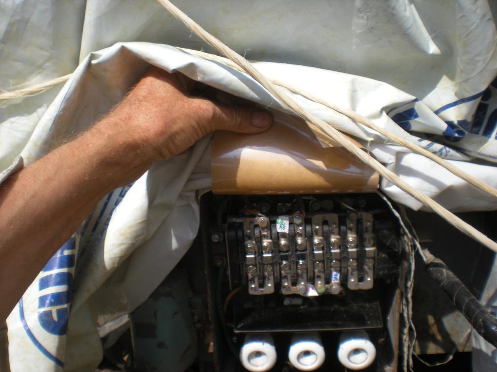

Stary s poistkami je uz opotrebovany,nemam chut sa s nim hrat,maju na novy!Ide o zapojenie hviezda trojuholnik,5,5KW motor,siet TN-C.Neaky co vydrzi par rokov.Ak sa ozve niekto od Levic mozeme sa dohodnut,ale co najskor to chcu mat.Ja som uz raz susedovi do povodneho zelezneho ,vydrateho vypinaca s poistkami vmontoval tento VS100.Podarilo sa mu ho uz aj pretocit,lebo ho opacne chcel zapnut,(miesto toho otocneho gombika aby sa lachko zapinalo ,nastrcil tycku asi 10cm) musel som ho rozobrat, a ten diel opravit,lebo som nevedel narychlo, aby mohli co najskor zase pilit drevo ,taky nikde vo firmach zohnat.Vdaka.
Tu je ten VS100 v povodnom vypinaci s poistkami.Pozor!Treba to vediet tam bezpecne dat.

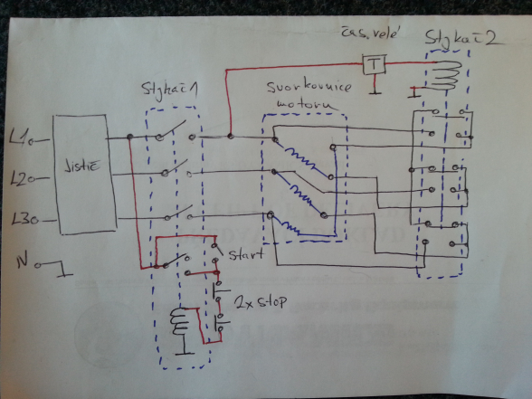

Já nic nekupoval, všechno jsou díly ze SD z vyřazené techniky. Schema mám přiložené v rozvodné skříni v cirkulárce na chatě, tak jsem ho aspoň na rychlo čmárnul na kus papíru, omlouvám se za provedení, ale pro představu by to mělo stačit. N není PE, takže nespojovat s kostrou! Jistič mám nějaký ovládaný tlačítky zapnout/vypnout a je možné jej vypnout na panelu rozvodné skříňky. Jedno stop tlačítko je na cirkulárce z boku, druhé přímo na kolíbce. Časové relé samozřejmě musí zajistit sepnutí se zpožděním po rozběhu motoru.
Michal

Ten stykac S2 ti v tomhle zapojeni tedy docela podekuje. Osobne bych dal prednost dvojici stykacu s prodlevou mezi vypnutim jednoho a sepnutim druheho.

Máš obavu, že se vytáhne oblouk? Proč by měl mít přepínací stykač problém? Časovou prodlevu mezi stykačem pro hvězdu a pro trojůhelník jsem ještě nikde neviděl (jde o 5,5 kW motor). Přepínací stykač bezpečně mechanicky blokuje možnost nechtěného sepnutí všech kontaktů, nejdřív rozepnou rozpínací, pak teprve sepnou spínací, nevidím problém a ten stykač v cirkuli takhle chodí OK.

Zaky píše:Máš obavu, že se vytáhne oblouk? Proč by měl mít přepínací stykač problém? Časovou prodlevu mezi stykačem pro hvězdu a pro trojůhelník jsem ještě nikde neviděl (jde o 5,5 kW motor). Přepínací stykač bezpečně mechanicky blokuje možnost nechtěného sepnutí všech kontaktů, nejdřív rozepnou rozpínací, pak teprve sepnou spínací, nevidím problém a ten stykač v cirkuli takhle chodí OK.
Michal
Jo presne. Vetsina stykacu nema dost rychle prepnuti a navic je proti tobe napeti vytvorene po rozepnuti na indukcnost motoru. Pokud stykac neni dost robustni, vytahne oblouk a leti jisteni. Cim vetsi motor tym hure. Osobne uprednostnuju zapojeni se dvema stykaci a casovym rele pro prepinani hvezda-trojuhelnik (treba CRM 2T od Elka zapojene podle tohoto schematu: http://www.elkoep.cz/fileadmin/produkty/Elko/CRM-2T/CS/Katalogovy_list_CRM_2T.pdf )
