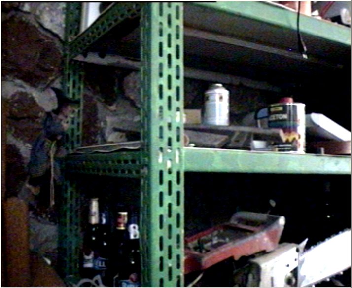

Koupil jsem to před rokem snad v GME, nebyl na to čas, vytáhl jsem to až teď. Ovšem čím víc to trápím, tím větší hnus z toho leze. Mám tady několik kamer, dvě Sony a jednu Konig, na stejně velké televizi je krásný ostrý obraz odpovídající kameře, ovšem jak to zmrší ten grabber, to je hrůza. Ten záběr je schválně z tmavšího prostředí, kde ten šum a hnus enormně vynikne. Mám tady webku s rozlišením 320x200 a "pidičipem" a ten obrázek je znatelně lepší (hlavně barevně), než grabber s 720x576.
Tak jsem to rozdělal. Kupodivu uvnitř je SAA7113, takže ten obrázek by měl být kvalitní, protože ten převodník je 9-bit, to bohatě stačí, nemůže to takhle šumět, chyba musí být jinde. DPS osazená čistě, žádnej hnůj.
Než to začnu zkoumat dál - nezkoušel někdo nějaký úpravy ?
