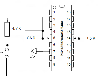

Zdravim Vas,
po delsi odmlce jsem si opet sedl k programovani MCU. Chtel jsem si udelat uplne jednoduchy priklad s PICem 16F648A a rozihani diody pomoci tlacitka. Mam naprogramovane toto:
Kód: Vybrat vše
#include <htc.h>
#define _XTAL_FREQ 4000000
#define b RB0
#define o RB1
// Fuse bity
__CONFIG(FOSC_INTOSCIO & WDTE_OFF & PWRTE_OFF & MCLRE_OFF & BOREN_OFF & LVP_OFF & CPD_OFF & CP_OFF);
// inicializace
void init() {
   TRISB0 = 1; // vstup
   TRISB1 = 0; // vystup
   RB1 = 0;
// hlavni program
void main() {
   init(); // inicializace
   while (1) {
      if (b) {
         o = 1;
      } else {
         o = 0;
a schematem viz. obrazek. Problem je v tom, ze po zapojeni se mi hned od zacatku rosviti ledka, ktera se ma rozviti pouze kdyz drzim tlacitko, nevite v cem je hacek?

Neni tlacitko rozpinaci?
Nejsem PICar, takze muzu rici jen to, ze obecne v kodu problem nevidim.

Neni, mam to i promerene, je to mikrospinac ...

Nebo jinak, tlacitka se pripojuji jen na digitalni porty?

Co to je za procesor 648? "Umí" interní hodiny"?
Co překladač a simulátor? Tam se toho u tak jednoduchého prográmku dá vysledovat...

Třeba tě ta LEDka nemá ráda za to, že jsi jí nedal odpor.

Tak over jestli mas ty porty dobre nakonfigurovane...
Andrea: to by vypadalo spis na to, ze ho nema rad ten PIC, kdyz to sviti furt...
Taky si dovedu predstavit treba to, ze pokud to jede z nejakeho mekkeho, ci spatne blokovaneho, zdroje, tak po eventuelnim sepnuti LEDky nekdy pri inicializaci klesne napeti, cele se to restartuje a tak dokola...

to Andrea: ta ledka odpor nepotrebuje, sice sviti vice, ale vydrzi to ;) resp. musi ;)
Jinak to napajim z jednoclankove Lipolky tzv. napeti cca. 3.7 V, ale v tom problem byt nemel pac tento druh baterie je dostatecne tvrdy a navic tento PIC umi jet od 2 V

mbrazdil píše:to Andrea: ta ledka odpor nepotrebuje, sice sviti vice, ale vydrzi to ;) resp. musi ;)
Tomu se říká prasárna, to si mrkej jak chceš.

prasarna to je, to vim, ale to neni ten duvod proc porad sviti ...

A když napíšeš smyčku na blikání, bez čtení tlačítka, tak bliká? Nebo když prohodíš ty příkazy v if a else, zhasne?

Životnost ledky klesne ze 100 000 hodin na 5 (?) hodin, řekl bych. Kup jí raději rezistor.

Hydrawerk píše:Životnost ledky klesne ze 100 000 hodin na 5 (?) hodin, řekl bych. Kup jí raději rezistor.
Procesor má výstupní proud omezený, LEDce to nevadí, spíše u více LED (více použitých výstupů) to zatěžuje procesor a zvyšuje jeho teplotu.
Máš správně ošetřený RESET? Já tenhle procesor neznám, ale 16F84 by takhle "nechodila".

Procesor má výstupní proud omezený jen vlastnostmi (odporem) koncových tranzistorů, nemá žádné dodatečné proudové omezení s jasně garantovanou hodnotou. Výstupním odporem je z principu omezený každý reálný zdroj napětí i třeba zásuvka 230V, ale odebíraný proud se musí omezit nějak z vnějšku tak, aby nebyla překročená max. hodnota, kterou ten zdroj (a případně i zátěž) snese bez poškození (u mikroporcesoru jsou ta maxima v datašítu, PIC má psáno 25mA).
Prostě připojit LED na push-pull výstup procesoru bez omezovacího odporu je prasárna ať si to někdo okecává jak chce.

Ak to napajas z baterky a nemas napajanie osetrene keramikou a elektrolitom, tak skoda badat dalej, navyse ta bezodporova ledka to este zhorsuje. Najprv too daj doporiadku a potom to budeme riesit, odpor na ledku, 100 n + 10uF na napajacie nozicky uP.
