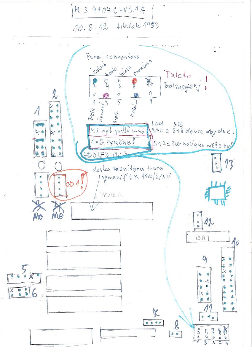

Mam dotaz,Pc po GO poskladany,vymeneny zdroj po oprave,s nafuknutymi dvoma elitami v doske monitoru,nenabehne zrejme bios.Monitor ukazeje NO signal.
V PC sa niekto rypal,preto sa pytam ci niekto by mi nepomohol: 1.) ci prepoje pinov na konektoroch 1-13 okrem 3a4 su dobre prepojene ,niekde chyba.
2.) zapojenie cerv.led pin 1 biela a pin 3 červ su podla manualu opacne.
Pc som takto zapol,na skusku iba co to urobi,ci ma vyznam s nim robit,a bios nenaskocil.Monitor ukazuje NO signal.
LEN ma zaujima tie prepojenia tych konektorov,lebo anglicky v manuale tomu velmo "no understand".Nic ine,a len komu sa chce,nerobi mu to problem,aby ste ma nezežrali,vdaka Cav.
Hned dam obrazok,musim ho zmensit.
(114.31 KiB) Staženo 125 x

#13 Příspěvek od rnbw »
Vyber tu graficku kartu von a zapni to bez nej. Pipa to?

rnbw vdaka ,pozriem to.Poobede som zavolal aj jednemu trocha znamemu ,co predava HW do PC ,ci by sa nekukol ak ma taku dosku na zapojenie tych konektorov.Slubil ze mi este vecer zavola,a ze ma skoro vsetko stare viac nez 10 rokov.Uz som od neho bral aj ja veci.Tie elyty som vymenil co som nasiel doma z ineho PC 1000/10 a1000/15V.Dosku zastrcil.Ledva sa zmestili.Esr som zmeral len merakom od "Danyk.wz.... s IO LM555"
Takze este trochu pockam ,(tak do 22hod)a ozvem sa.
