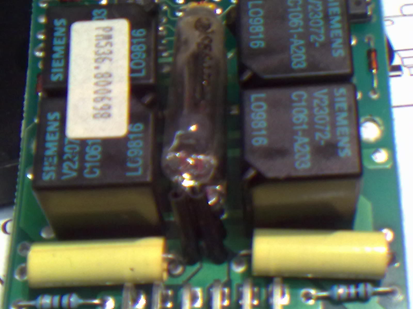

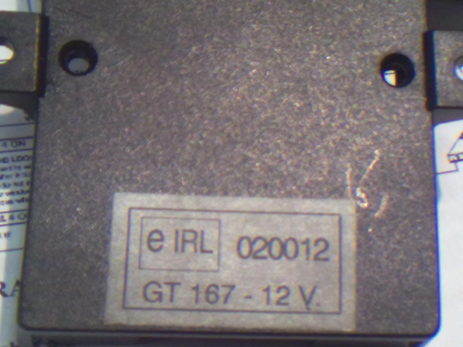

Dostal som tento modul bol použitý na doťahovanie okien. Nepoznám zapojenie ak by niekto pomohol schémou zapojenia bol by som vďačný. Možno na ich oficiálnej stránke http://www.gtalarm.it by sa našiel installation guide ale nemienim sa preto registrovať .

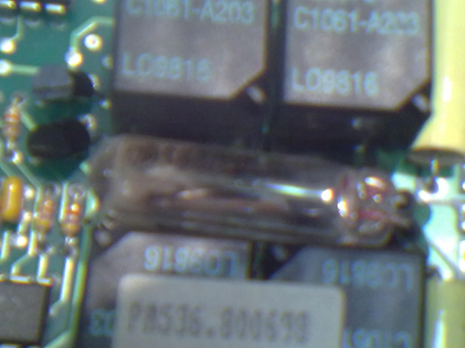

Na čo slúžia tie sklenené valčeky medzi tými relátkami ? Majú dva vývody vyzerá to ako nejaká tlejivka . Na čo to vlastne tam je ? Mám dojem že to tu bolo možno už raz spomínané ale neviem si spomenúť kde .
Sorry za foto ale mal som len mobil.
Ďakujem.

To sklenené sa tu fakt už spomínalo, je to bimetalová vratná poistka, len sme sa vtedy nevedeli zhodnúť, či reaguje len na teplotu okolia, alebo na prechádzajúci prúd. Asi to bude ochrana motorov pri ich mechanickom zablokovaní.

Díki chlapi pomohli ste my :beer: . Už som to rozchodil. Asi to sklenené bude na prechádzajúci prúd ak motorček príde na doraz aby si odľahčil :lol: .
