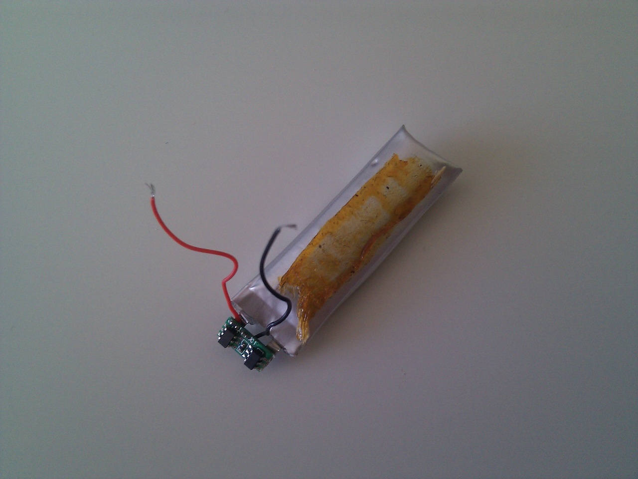

Zdravím,mám tady na stole AKU 3,7V 160mAh,která je bohužel po smrti :?
Chci se zeptat na co jsou u toho článku ty dva IO?
Slouží to pouze k ochraně proti přebíjení a úplnému vybití?
Chtěl bych totiž dát místo tohoto článku baterii ze starší Nokie ,která má také napětí 3,7V ale vetší kapacitu.Bude nutné tento obvod k baterii připojit?
Děkuji mnohokrát

Jedno je IO a druhý je dvojitý MOSFET a je to jak píšeš na hlídání. V baterkách do telefonů už ta ochrana bývá, malá destička, z jedné strany IO + MOSFETy, z druhé strany kontakty k telefonu.

Takže mohu klidně baterku z mobilu připojit na desku té mikrokamerky bez použití tohoto IO a MOSFETů?

No jestli to je Li-Ionka a má už v sobě tu ochranu, tak klidně, druhá není potřeba. :)

8O Pytlový akumulátor?

Nevím co to přesně uvnitř je :D Je to v tomhle "pytli" zabalené

Predpokladam, ze pobodne to bolo ploche a teraz je to nafuknute.

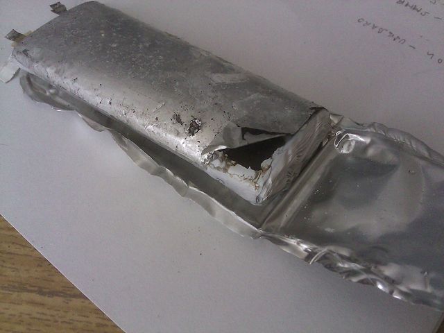

Co by bylo vevnitř, smotek elektrod Li-Ion(Pol) akumulátoru. Také jsem narazila na jednu takovou nafouklou, myslela jsem si, že je vevnitř normální zapouzdřený aku a ten pytlík je jen izolační obal, tak jsem do toho píchla špendlíkem a to se děly věci. :blowing: :( Ono to žádné další pouzdření nemá, žádné ventily, nic, prostě čínská bambusárna jak vyšitá. :?
Vlevo vedle toho odhrnutého růžku je kráter po vpichu špendlíku.

Ale je pravda, že ty li-pol baterky jsou ve srovnání s li-ion, dost pofidérní - elektrody bývají vyvedený ven jen jako dva tenký plíšky, je to takový choulostivý a podobně. To ta liion má alespoň přetlakovej ventil, normálně vyvedený elektrody a je mechanicky odolnější
Jo jinak čichat to není zrovna dobrej nápad, idkyž ta sladká vůně je jen rozpouštědlo a je relativně neškodná. Ale pokdu by vám to chytlo plamenem, tak fakt bacha na to, jsou to pěkně jedovatý hnusy.

Andrea píše:Také jsem narazila na jednu takovou nafouklou, myslela jsem si, že je vevnitř normální zapouzdřený aku a ten pytlík je jen izolační obal, tak jsem do toho píchla špendlíkem a to se děly věci.
Mě to sice nevybuchlo, po opatrném navrtání to krásně splasknulo, nicméně to během pár dní bylo bez kapacity. A nafouklo se to při vybíjení na slunku, kdoví, co se s tím stalo.

Mně to taky nevybouchlo, ale tím špendlíkem jsem propíchla ten smotek, takže jsem vytvořila zkrat, začalo to syčet, intenzivně se hřát a smrdět, tak jsem to rychle odhodila do dáli. Málem jsem trefila sud s vodou. :D
