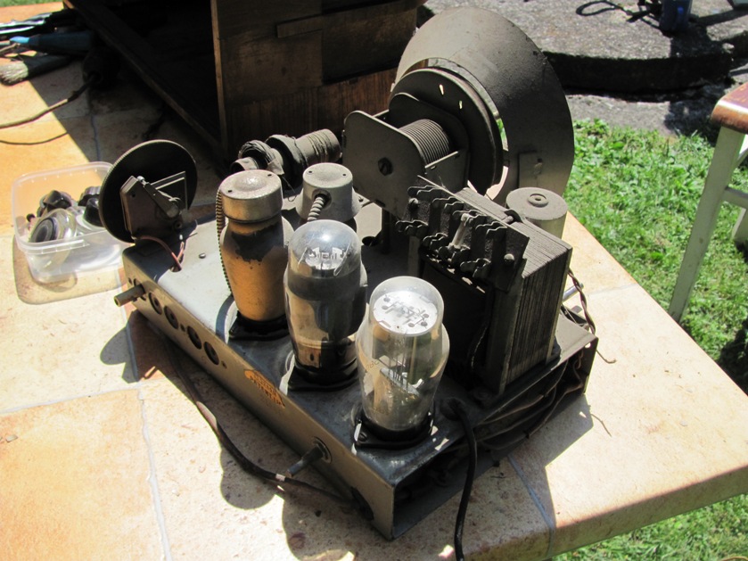

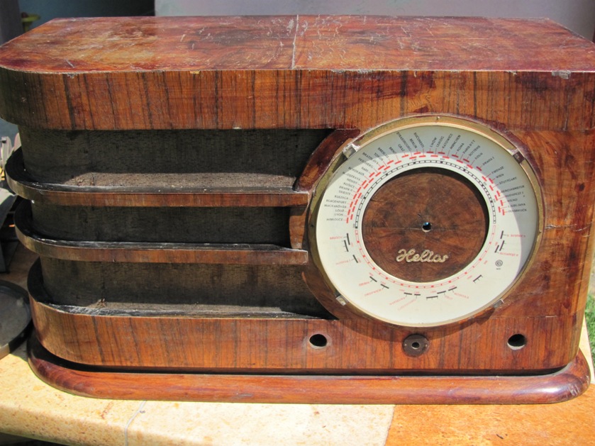

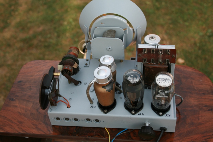

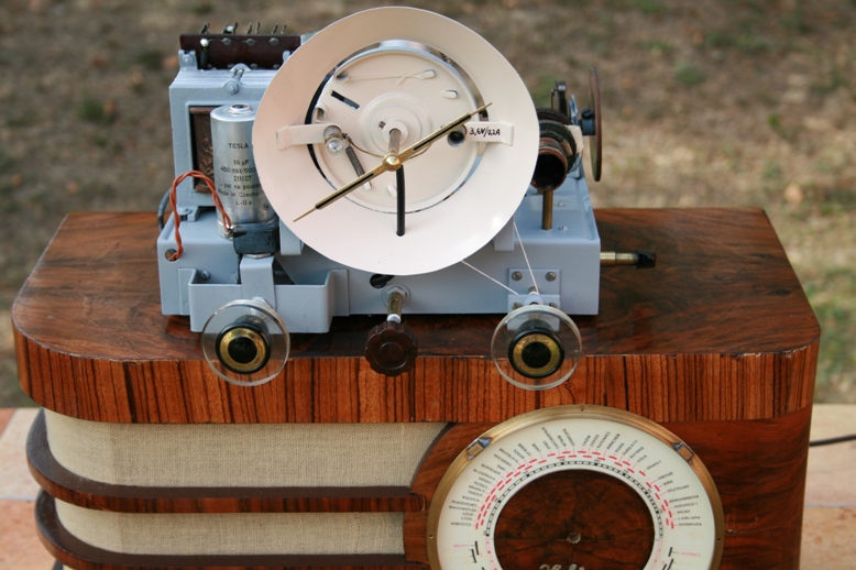

Pro opravu výše uvedeného rádia sháním schema tohoto historického přístroje. Obracím se s prosbou, pokud ho někdo vlastníte, tak ho nabídněte, moc by mi to pomohlo. V příloze přidávám několik fotografií před a v průběhu opravy.
Také sháním ladící knoflík k radiu T710, možná ho již někdo z Vás nepotřebuje.
Přeji všem kutilům hezké letní dny.
Po provedení povrchových úprav
(174.1 KiB) Staženo 138 x
(179.05 KiB) Staženo 154 x
Před zahájením opravy
(184.61 KiB) Staženo 129 x

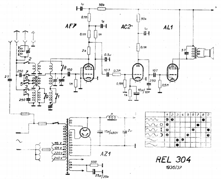

zatím jsem našel jen zmínku na radiohistoria.sk
zaregistruj se a stahni si REL 304, osazení je stejné a zapojení by mohlo být podobné . . .

To jsem našel rovněž, ale bohužel tam není schema zapojení. Všechny další pokusy na netu však již byly neúspěšné.
#4 Příspěvek od ok1hga »
josef-1 píše:ale bohužel tam není schema zapojení
je, je tam REL 304 . . .

Nemám čas to hledat , pokud je to v Baudyšovi , tak ti to ofotím , ale potřebuji přesný typ , ne asi .
#6 Příspěvek od ok1hga »
v Baudyšovi ten "Helios" není, ale je tam ta 304ka
. . . a podle těch tvých fotek mám pocit, že to rádio někdo upravoval,
protože v místě kde má být logo REL, máš asi hlasitost nebo co to je . . .

Možná máš pravdu s tím, že někdo na radiu prováděl úpravy, já jsem ho však dostal již v tomto stavu. Navíc nesouhlasí ani osazení elektronkami, které je uváděno na radiohistoria. Tam je uvedeno osazení elektronkami AF7, AC2, AL1 a AZ1, já mám však osazení AF3, AC2, AL4 a AZ1. Zatím jsem to moc nezkoumal, ale předpokládám, že jsou si tyto lampy asi dost podobné. Já k němu bohužel nemám ani zadní kryt, tak nevím ani jeho přesný typ. Pokusím to porovnat s tou REL 304 a snad se dílo podaří. Jinak moc díky za rychlé reakce.

Přidaný třetí knoflík uprostřed pod stupnicí je tovární úprava na snížení citlivosti která se dodělávala (ve smluvních servisech) u přijímačů které byli provozovány blízko silného vysílače.

Josef > na VF vstupu přijímače REL Helios má být elektronka AF7. Je to lineární VF/NF pentoda. AF3 je VF pentoda řízená, tzv. selektoda, která na neregulovaném vstupu nemusí fungovat správně; je možné, že ji tam někdo osadil jako náhradu když neměl AF7. Před léty jsem na toto rádio začal vytvářet servisní návod pro sběratele a nakreslil jsem schema, je v některých nepříliš podstatných detailech odlišné od typu 304, podívám se jestli ho najdu.

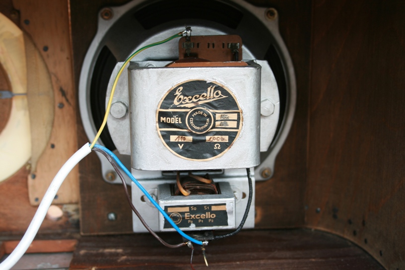

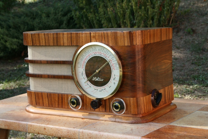

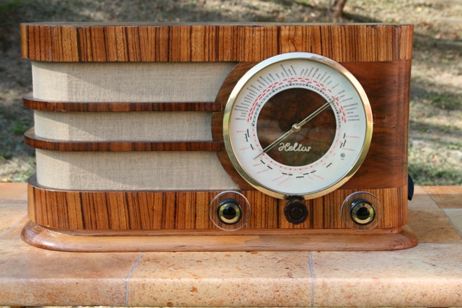

Radio již částečně funguje, podařilo se mi uschopnit DV. Mile mě překvapila velmi kvalitní reprodukce u tak starého přístroje. Asi to bude použitím poněkud exotického reproduktoru, se kterým jsem se prozatím nesetkal. Přikládám jeho foto. Osazení elektronek jsem nechal původní jak jsem dříve uváděl a to i přesto, že nemusí být originální. Zapojení se dost podobá typu REL 304, ale originál bych určitě uvítal. V příloze přikládám několik fotogragií přístroje před a po opravě. Všem díky za odpovědi.
Exotický reproduktor
(165.98 KiB) Staženo 149 x
Po opravě
(169.77 KiB) Staženo 150 x
Po opravě
(189.22 KiB) Staženo 135 x

Josef > reproduktor není nic exotického, jde o běžný reproduktor s buzeným magnetem fy. EXCELLO, RSS budicí cívky cca 2k, který používalo v té době více ČS výrobců, než jen brněnský REL, naopak firma REL používala ve svých přijímačích reproduktory i jiných výrobců (viz servisní návod na REL Meteor v čas. Radiojournal).
Renovace je - soudě podle fotek - provedena velice pěkně, jak skříňka tak i šásko. Koncová AL4 také není z původního osazení, má být nepřímožhavená AL1, jenže typ AL1 se po válce nevyráběla, tak to předělali na AL4.
Ten bílý kabel k repráku doporučuji nahradit buď starším opředeným kablíkem nebo novodobou opředenou replikou, prodával ji na klubových setkáních pražský kolega Zelinka, jestli ji ještě má - nevím. Kazí to jinak dobrý dojem...

Jen bych si podovolil: popisky fixou nahradit tištěnými štítky,sehnat něco textilní bužírky a natahnout na ty zářivé umělohmotné kablíky,př. je i potřít šelakem(bužírky),udělá to pěknou patinku,přívodní šňůru-repliku lze koupit i na dobírku v Antiku myslím v K.Hoře.Mohu poslat kontakt.A fotečka zespodu by nebyla?A na závěr: musím pochválit,pěkná práce,to jo. :D :D
