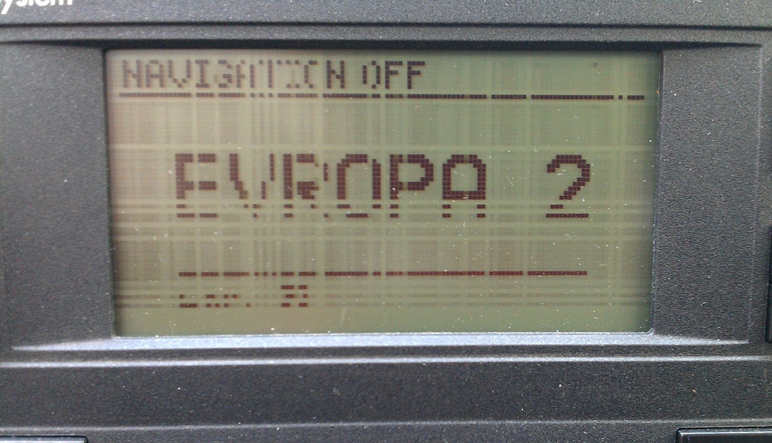

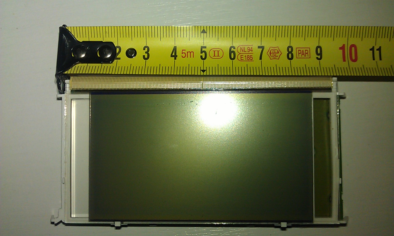

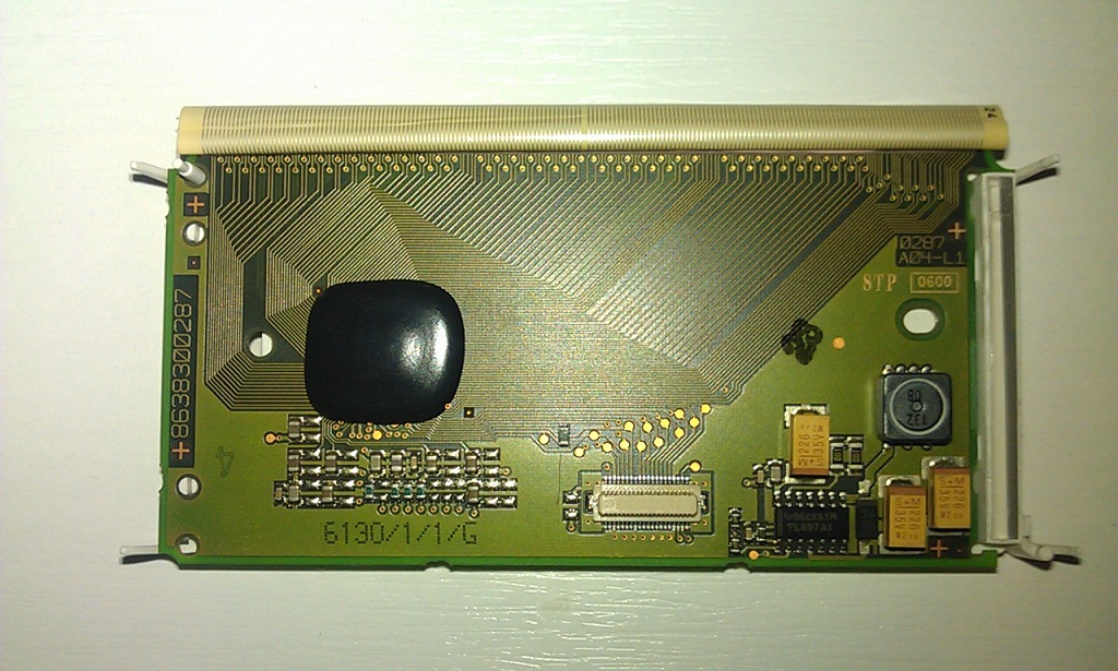

Zdravím Vás,
chtěl bych Vás tímto požádat o posouzení, zda níže uvedený displej půjde opravit, popř. vyměnit za nový, pokud existuje nějaká náhrada. Děkuji

Displej je v pořádku, vadná je ta potištěná folie k němu, jestli to jde opravit, nevím, mě se to ještě nikdy nepodařilo.

děkuji za informaci, podložil jsem spoj folie k displeji pružnou pěnovkou, aby se zvýšil přítlak folie k displeji, ale výsledek se nedostavil, což potvrzuje tvůj názor. Budu pokračovat v bádání.... :headscratch:

Raz sa mi podarilo jeden podobny displej ciastocne opravit - mierne nahriat foliu a pritlacit. Ale cely som ho nerozchodil...

Já jsem to tím způsobem jak píšeš rozchodil celé, ale vydrželo to asi dva dny.
