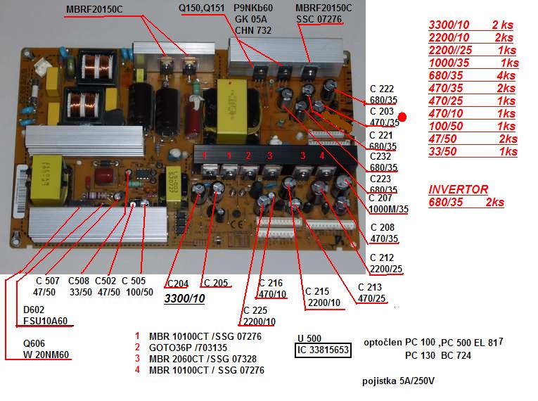

Sháním schému desky zdrojů LCD
ZDROJ CHASIS 1-LD75a LCD LG 37LF66-ZE.JPG- (91.76 KiB) Staženo 37 x

Tady je odkaz na soubor (celý servisní manuál): http://www.ulozto.cz/xAnTdLW/lg-37lf66- ... 75a-sm-pdf
Ale schéma zdroje tam asi není. Stáhnul jsem pokusně i manuály pro 42" a 47" modely a je to to samé, jen obdélník a z něho vývody napájení.
Jinak tento zdroj by měl být součástí více typů TV, zkus najít i další servisní manuály, třeba tam něco bude.
PF
Občas schéma někdo někde vynese, tentokrát se to zřejmě nestalo.
Nezbývá, než podobně jako u PC zdrojů, si to prostě překreslit sám, což se opět vyplatí pouze ze studijních důvodů...
