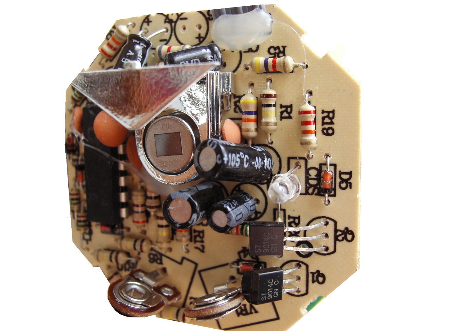

Ahoj, potřeboval bych nějaké info o fotodiodě,která se používá PIR senzorech.Konkrétně jde o senzor Panlux SL2400/C.Je označena jako CDS.Vypadá takhle:

Je tak maličká, že není ani vidět...

Komar nepotřebuje PIR senzor ale informaci o fotodiodě. Slouží patrně k nastavení citlivosti na okolní osvětlení.

CdS znamená fotoodpor, ty na plošáku máš zrejme osadenú fotodiódu. Asi to bude v tomto zapojení zameniteľné.

Není vyloučeno že je to fotoodpor. Kdyby bylo do pouzdra lépe vidět tak se pozná podle meandru. Pouzdro má nezvyklé "kalhotky" a tak to asi nebude běžná fotodioda.
Ovšem po vyletování se dá ohmetrem hned zjistit o co go.

Je to přesně tak jak píše PavelFF, jedná se o fotodiodu,která snímá intenzitu světla okol.Vypadá jako normální čirá LED,ale je jiná.

Fotoodpory CdS sa dajú objednať na Ebay, tie menšie sa používajú aj v PIR spínačoch. (tiež som ich tam objednával)
http://www.ebay.com/sch/i.html?_nkw=cds ... &_osacat=0
Ak preferuješ tuzemského podávača súčiastok, nájdeš ich aj tu:
http://www.gme.cz/fotosenzory/
Prijímacie fototranzistory v puzdre LED sú v tomto zapojení tiež použiteľné (asi aj u teba je použitý). Stačí si len vybrať.
