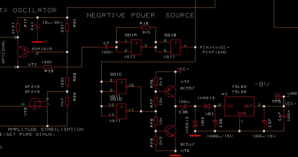

Měnič na záporné napětí
Jenže ono je to zbytečně složitý. ICL7660 to nezvládá, paralelně CMOS invertory taky ne, musí se to posilovat tranzistory, napadlo mě řešení s NE555 a diodama, ale pořád si říkám, že možná existuje ještě jiný obvod, kterej by tohle zvládl v jednom pouzdře (teda kromě elytů atd.)

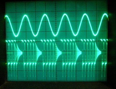

mc_sync.jpg- (29.57 KiB) Staženo 89 x
