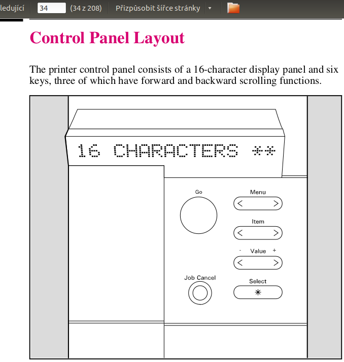

No nevím o žádné oranžové LED na HP LaserJet 5, ta má přeci alfanumerický displej, na kterém se vypíše závada. Používám ji roky, a v podstatě bez závad. http://www.helpowl.com/p/Hewlett-Packar ... %20printer

#6 Příspěvek od jarda »
5L je laciná verze, a jsou i jiné - P, MP... http://business.fsu.edu/tech/printerman ... s/HP5M.pdf

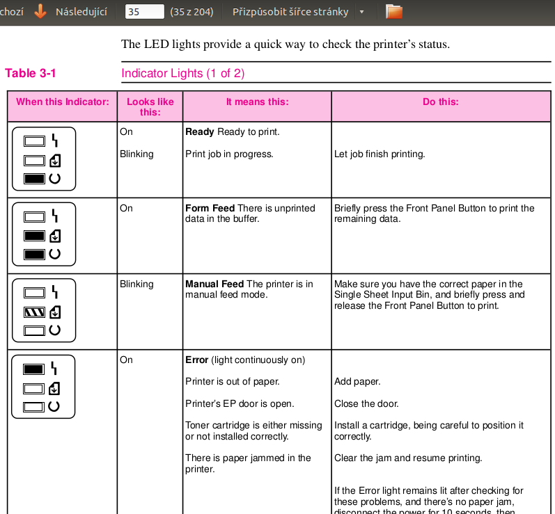

Ubral jsi 10 roků;,,, http://bizsupport1.austin.hp.com/bc/doc ... l04109.pdf
A zde je servisní manuál, první vydání, z roku 1997, a tam se dopátrá /str. 35-36/: http://www.newgen.net.ph/docs/LaserJet5L-6L.pdf

No a v tom manuáli je aj popis chyby, čo Ivan hľadá ....
