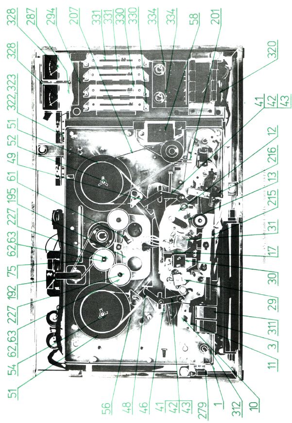

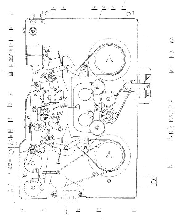

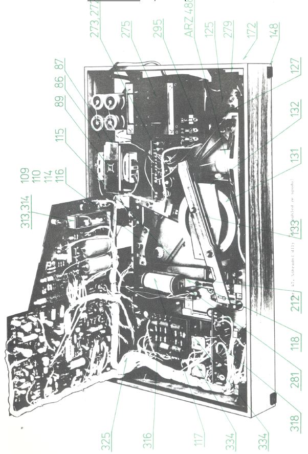

Schránka04.jpg- (103.68 KiB) Staženo 192 x
Schránka03.jpg- (59.9 KiB) Staženo 206 x
Schránka02.jpg- (126 KiB) Staženo 201 x
Schránka01.jpg- (67.74 KiB) Staženo 214 x

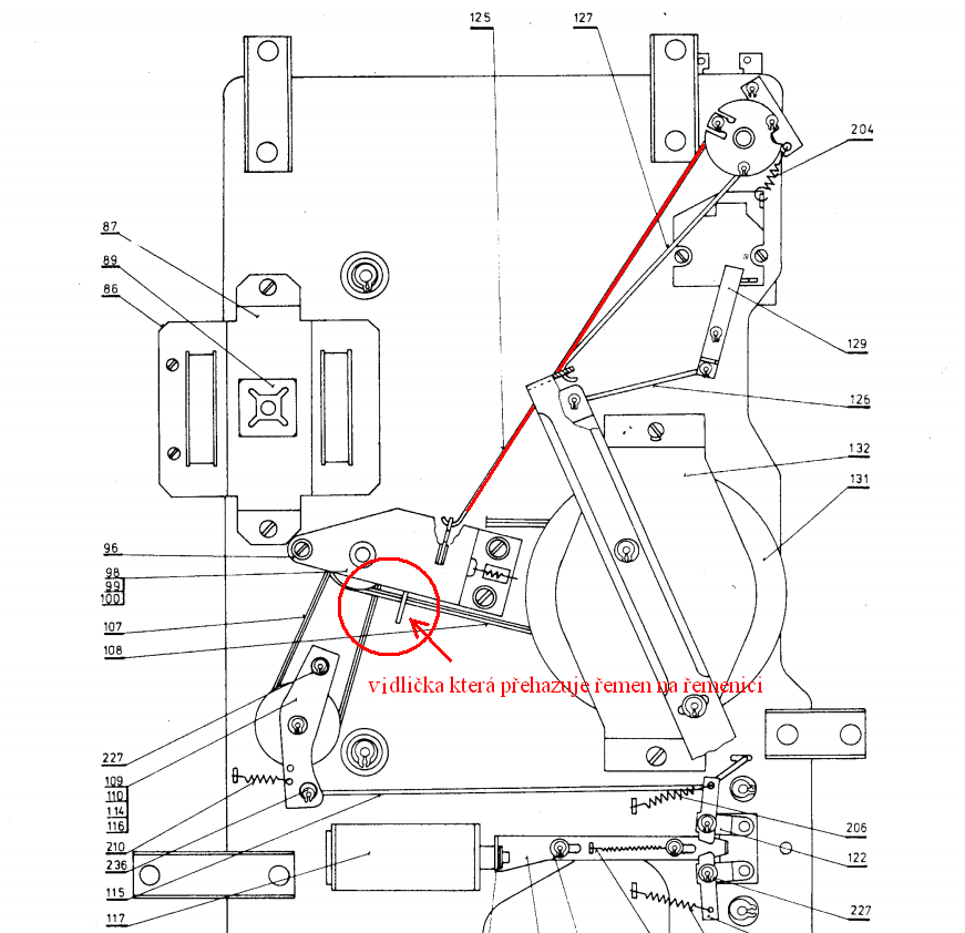

souba píše:Nejde přepnout na rychlost 19,05cm/s.
Řemínky jsou všechny
podívej se na obrázek, je tam vidlička, která posune řemínek mezi dvěma řemenicemi.
Vlastní přehození se uskutečňuje pomocí kolíku mezi řemenicemi, podobně jako u gramofonu HC16.

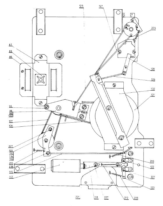

nastaveni-prepinani-rychlosti.png- (86.32 KiB) Staženo 200 x
prepinani-rychlosti.png- (148.34 KiB) Staženo 200 x
Nejspíš je ta vidlička špatně seřízená.
