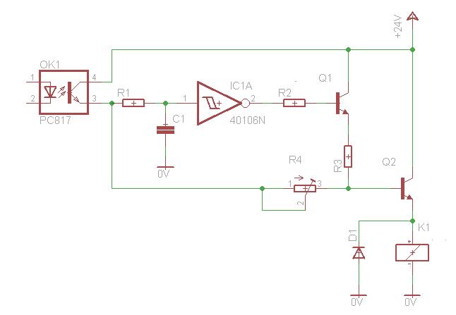

Zdravím! Určitě znáte Relé RP které měly už z výroby namontovaný odpor který byl zapojen paralelně k pomocným rozpínacím kontaktům. Po sepnutí procházel tímto odporem jen udržovací proud. Podobně se to dá udělat paralelním zapojením odporu a kondenzátoru do série s cívkou stykače... Neznáte někdo zapojení, kde by to bylo řešeno tak nějak "moderně" s možností nastavení udržovacího proudu cívky a ovládání optočlenem? Mě napadlo jedno schémátko, jak by se to dalo řešit, ale myslím, že by se to dalo udělat i jednodušeji. Navíc je tu problém s vybíjením C1.
(19.07 KiB) Staženo 115 x

Nejekonomičtější řešení jsou dvě vinutí, přičemž impedance (nebo u stejnosměrného stykače odpor) jednoho z nich právě stačí na spolehlivé udržení kotvy, ale nepřitáhne. V klidu jsou obě vinutí paralelně, po sepnutí odpojí pomocný kontakt to nepotřebné vinutí.
To například.
U stejnosměrných obvodů (například spojky či brzdy) se to řeší pulsním regulátorem s činitelem plnění asi 40-60%, kterým se přes malý odpor nabíjí kondenzátor vhodné kapacity na špičkové napětí. K němu je teprve připojený obvod cívky stykače s ovládacím prvkem.
Po připojení cívky stykač dostane plné napětí kondenzátoru, přitáhne, načež toto napětí poklesne a impulsy nestačí kondenzátor dobít na původní špičkovou úroveň, cívka je tedy napájená sníženým napětím a odebírá úměrně menší proud.
To, co tu navrhuješ, není nijak výrazně ekonomické. Sice proud cívkou omezíš, ale za tu cenu, že část napájecího napětí zůstane na regulačním tranzistoru a tedy budeš část výkonu regulačním prvkem vytápět do okolí.

Pokud by byl spínací tranzistor předimenzovaný určitě by tolik netopil. A i kdyby topil, dá se přidělat na stěnu skříně, kde se teplo přenese ven. Stykače jsou na 24V DC.

Pokud by byl tranzistor předimenzovaný, tak bude furt topit, ale na rozdíl od toho poddimenzovanýho to vydrží...
