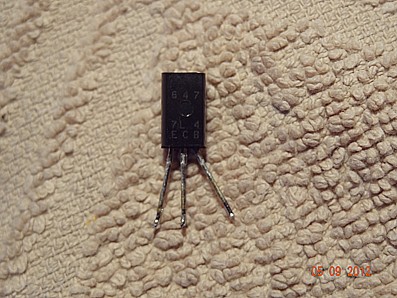

Dobrý den,
nemohu se nikde dogoolit, co je toto za tranzistor. Je na něm napsáno pouzen 647 7L4. Na alldatasheet také nic.
Pomozte prosím.
Potřebuji alespoň základní údaje, abych ho v případě nesehnání nahradil.
Děkuji.

Vypadá to na tenhle:
2SB647

#3 Příspěvek od ok1hga »
klidně to může být třeba 2SB647 ale i klidně něco jiného . . .
napiš z čeho to je a co to dělalo . . .
Dokážeš zjistit z toho zbytku tranzistoru, jestli to je PNP nebo NPN ???

#4 Příspěvek od BIPOLAR »
Já si osobně myslím že ano - odpovídá nejenom zapojení vývodů, ale i pouzdro TO92L. Mezi typy 2A,C a D, není parametry žádný odpovídající pouzdru TO92L. :wink:

#5 Příspěvek od sanoch »
Je ze zesilovače SKYTEC AMP-2000. Je zkratovaný. Nemám ani schéma, googlil jsem, ale nic, v jiném vláknu ho sháním. Vypájím druhý a podám informace, jen to bude chvíli trvat.
Co tam mohu pokusně teď vrazit místo 2SB647? Abych nemusel hledat.
Dík.

#6 Příspěvek od BIPOLAR »
ok1hga - jseš lepší, máš to i s parametry. :lol: :wink:

#7 Příspěvek od BIPOLAR »
sanoch : Co tam mohu pokusně teď vrazit místo 2SB647? Abych nemusel hledat.
S opatrností např: 2SA1013 a s určitostí 2SA1626.

#8 Příspěvek od Michal22 »
VRT píše ještě 2SB1212 (menší fT, ale tady snad nevadí) a 2SA1275 (taky nižší fT).
