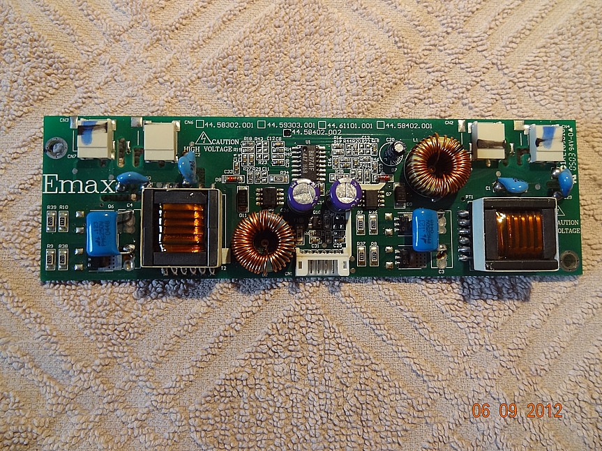

Dobrý den,
poraďte prosím, na co se zaměřit u tohoto monitoru v invertoru. Elyty vyměněny, stále nic. Rezonanční kondy v pořádku, trafa vypadají také OK.
Při nasvícení obrazovky je vidět, že funguje. Polovodiče se zdají diodovým měřením v pořádku. Moc jsem toho o tomto typu zde, ani jinde nenašel.
Děkuji za pomoc.

Měřil jsi výstup? A jsou funkční zářivky?

Změř tranzistory budící tráfka, jestli nejsou proražené, podle tohoto: http://www.unisonic.com.tw/datasheet/BA9741.pdf zkontroluj, jestli řídící IO má napájení a běží mu rc oscilátor a jestli se snaží budit ty konce. U konektoru je dost možná SMD pojistka, jestli jsou švihlé tranzistory, bude vadná, jestli je to polyswitch, může být vadná bez další příčiny, jsou to kurvítka. Schema neřeš, není to složité, datasheet musí stačit.

Polyswitch OK, trubice nevím, zdali jsou v pořádku, ovšem po připojení bezvadných, beze změny. Čím nejlépe změřit výstup? Digitálem asi naměřím nesmysly, mám ručkáč s rozsahem 1000V, ovšem nevím, jestli ten zdroj nepřetížím. Snad ne, 1mA by měl dát. Pak už jen milivoltmetr 1MHz /300V, ale to bude asi málo. Tranzistory se tváří normálně. Zkusím se zaměřit na ten IC.
