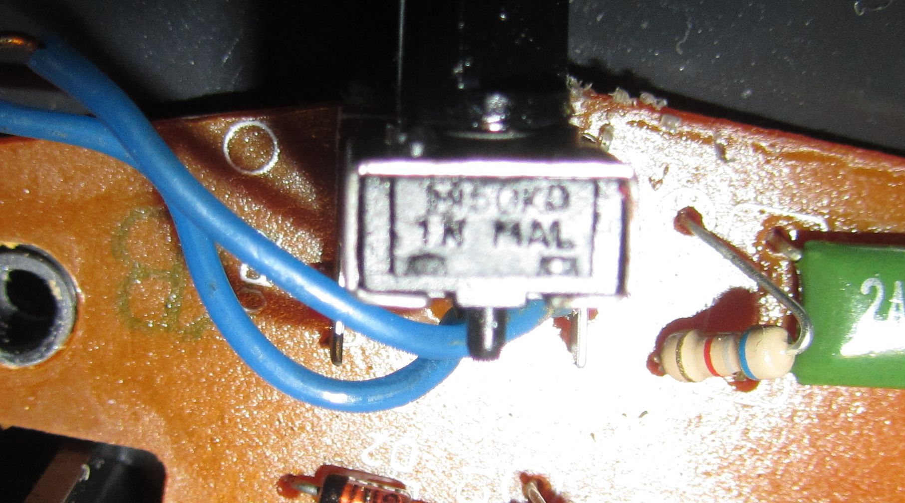

Nějaká násilná ruka přetočila na malém přenosném rádiu doraz v potenciometru v domnění, že na konci je vypínač. Chci koupit nějakou náhradu a pak teprve vynadat tišťák z rádia a potenciometr vyměnit.
Podle fotky značení odhaduji, že by to měla být hodnota 50 kohm - lineární.
Vylisovaný text je snad takto:
(1.písmeno nečitelné) 50kO
...............................1 N MAL
Je ta moje předpokládaná hodnota správná ?

Pokud jde o potenciometr hlasitosti a nejedná se o elektronické řízení (což u malého rádia asi nepřichází v úvahu), potom průběh bude logaritmický.

A je to 50k - náhrada bude stačit i 47K, ty se dají sehnat jednodušeji, jestli by ale byl v tom problém, tak se dá použít cokoliv od 10k do 100k - většinou na celkovém odporu potenciometru moc nezáleží.

Významné možná je to N ve značení. U logaritmického potenciometru bych tam hledal někde G.
Zase nějaký úplně jednoduchý přenosný šunt to rádio není. Je to s digitálním displejem na síť i baterie pro FM s PLL závěsem a 10 předvolbami včetně hodin, budíku a časovače vypnutí. Ve VF části je obvod TA7358AP. Také v NF části bude nějaký IO, který může mít řízení hlasitosti lineárním potenciometrem.
Zatím jsem se soustředil jen na ten potenciometr, protože rádio hraje a je používáno i s touto vadou. Pokud ze značení potenciometru neurčíme jednoznačnou hodnotu a průběh, musím to napřed rozebrat a identifikovat, a pak shánět náhradu, takže rádio bude nějakou dobu mimo provoz.

Presne je to potenciometr 50k, typ odporove drahy "D" - viz oznaceni 50kD (nikoli 50kO). Jinak D je podobne jako klasicky logaritmicky prubeh A s tim, ze u D narusta odpor strmeji, nez u A. Samozrejme nahradit se bez problemu da logaritmickym prubehem A.

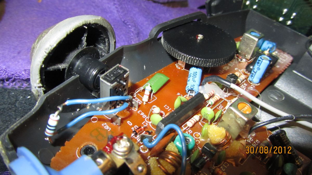

Dík za pomoc. Originál neseženu ani v KTM-AME. Dám tam asi tento z GME:
http://www.gme.cz/uhlikove-potenciometr ... -p113-096/
Musím upravit hřídelku a posunout jej více dozadu na nový držák. Místa je tam dost jak je vidět na obrázku.
PS: Toho nabastleného odporu si nevšímejte, dal jsem ho tam majiteli dočasně mezi běžec a zem, abych snížil hlasitost nočního poslechu i za cenu omezení max. hlasitosti. Po přetočení potenciometru nešlo rádio dostatečně ztišit.

Nejdůležitější na celým tomhle "sporu" je to, že písmeno "N" pro lineární průběh, "G" pro logaritmický atd. používala pro označování potenciometrů stará československá TESLA - a většina z nás žije pořád ještě v tomhle systému označování, protože výukové ústavy nejrůznějších úrovní i populární publikace žádný jiný systém označování potenciometrů v drtivé většině případů nezmiňují. Přitom jiní výrobci používají pro stejné průběhy písmena A, B atd - a naprosto nekontrolovatelně, takže potenciometr od jednoho výrobce má označení "A" a je logaritmickej, zatímco od dalšího výrobce je pod tím samým označením lineární průběh.
TAKŽE POZOR: nelze říct "TESLA už neexistuje, zapomeňte" - ale je nutno počítat s tím, že existují i jiné možnosti...

EKKAR : S tím značením od Tesly máš pravdu, podle mého názoru je škoda, že se to "neujalo" i ve světě, písmena N a G jsou naprosto jednoznačná, co se týká významu. S tím současným značením se to má tak, že dnes většina výrobců značí "A" logaritmický, "B" lineární, avšak jsou i výjimky, třeba Tyco má "A" lineární a "B" logaritmický a dřív se ještě používalo "A" pro lineární, "C" pro logaritmický. Je v tom prostě bordel... :(
