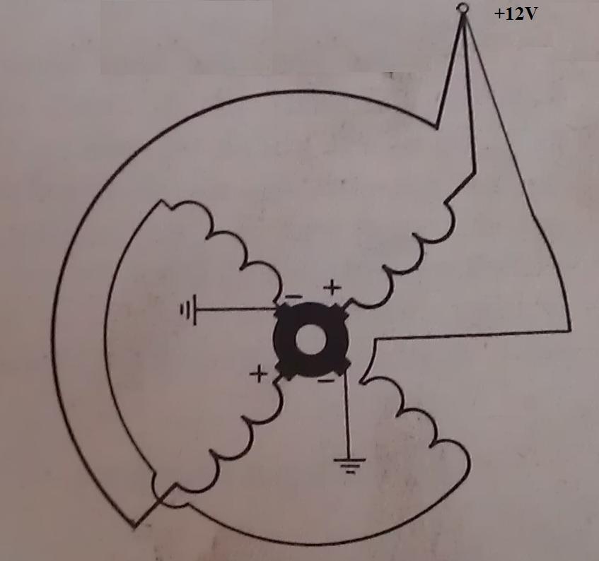

Prikladam obrazok zapojenia vinutia elektromotora (štartera) Otazka znie preco pouzili seriovo paralelne budenie, seriove je jasne, ale preco to pomocne paralelne budiace viniutie, az tak to zlepsi priebeh momentu alebo stabilitu otacok. Proste muselo to mat nejaky vyznam aby sa stym trapili.. Co sa stane ak nezapojim to paralelne budenie ?

Hádal bych omezení max. otáček při běhu naprázdno? Když motor chytne a je rozpojená ta spojka v pastorku?

dalo by se říct, že jde o kompauidní motor ..
http://www.jsmilek.cz/skripta%20pdf/esp%2010%20ssm%20skripta.pdf

OK asi mate pravdu vyskusam už ten 1-2A navyse ma nezachrania... necham to tak ako je.
