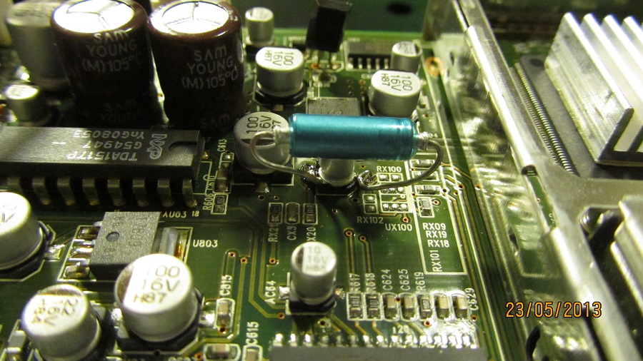

Téměř po roce jsem znovu otevřel ten TV/Monitor, abych zkusil opravit ten slabý zvuk u analogového TV vstupu.
Bez schématu jsem na to šel přes analýzu použitých IO. Jako koncový zesilovač je tam použit TDA1517P. Od něj jsem se dostal k multiplexeru pro zvuk TDA7440D, který má 4 vstupy pro zdroje signálu. Pro zvuk analogové TV byl použit vstup 2. Přes L a P kanály jsem se dostal cinkáním přes vstupní SMD kondenzátory a RC filtr ke kondenzátoru 10µF. Chvíli jsem hledal jeho bratříčka pro druhý kanál. Pak jsem zjistil malý stereo podvod. Signál za tím elytem se rozděluje na L a P cestu, ale TV analogové obvody dávají jen mono signál přivedený na ten kondenzátor 10M.
Právě ten kondenzátor byl bez kapacity. Po jeho výměně je zvuk OK.
To je ale hnus velebnosti, aneb co vydalo šuple.
(210.92 KiB) Staženo 171 x

Na taketo veci je najlepsi merac ESR. Prejdem nim rychlo vsetky elyty, vadne oznacim a potom uz len menim. Niektore pripady to najst nemusi, ale prave na taketo vazbove funguje vyborne.
Inak minule som skumal zapojenie zvuku na starsej PCI TV karte s radiom - a tiez z TV tunera isiel mono zvuk na oba kanaly. Radio malo samostatny stereo tuner.
