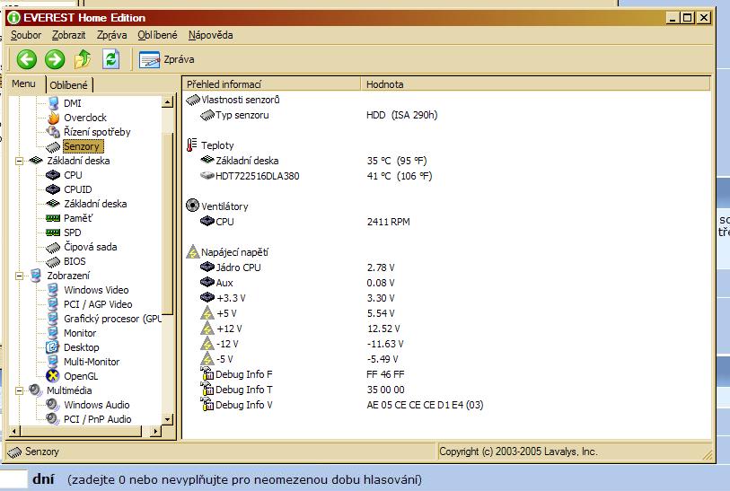

Poslední dobou mi zlobí počítač. Na monitoru se špatně zobrazovaly barvy - takové barevné tečky a graf. karta hřála jak o život. Větřák byl teplem deformovaný a nešel. Dal jsem tam nový a nepomohlo to. Koupil jsem novou kartu jenže se to nezlepšilo a barvy stále blbé. Navíc jsem zjistil, že se hodně hřeje i harddisk - zespoda na něm nejde udržet ruka. Zakladní desku mám měněnou - rok starou.
Začal jsem podezřívat zdroj.300W. Měřil jsem napětí 5V a 12V a sedí to, akorát jsem naměřil asi 10V střídavou složku u 5V (multimetrem) a u 12V taky. to bude asi normální. Ve zdroji jsem vyměnil jeden elyt 1G/10V - byl nafouklý a svod 7kohm. Celý počítač jde docela pomalu a někdy se i zasekne...

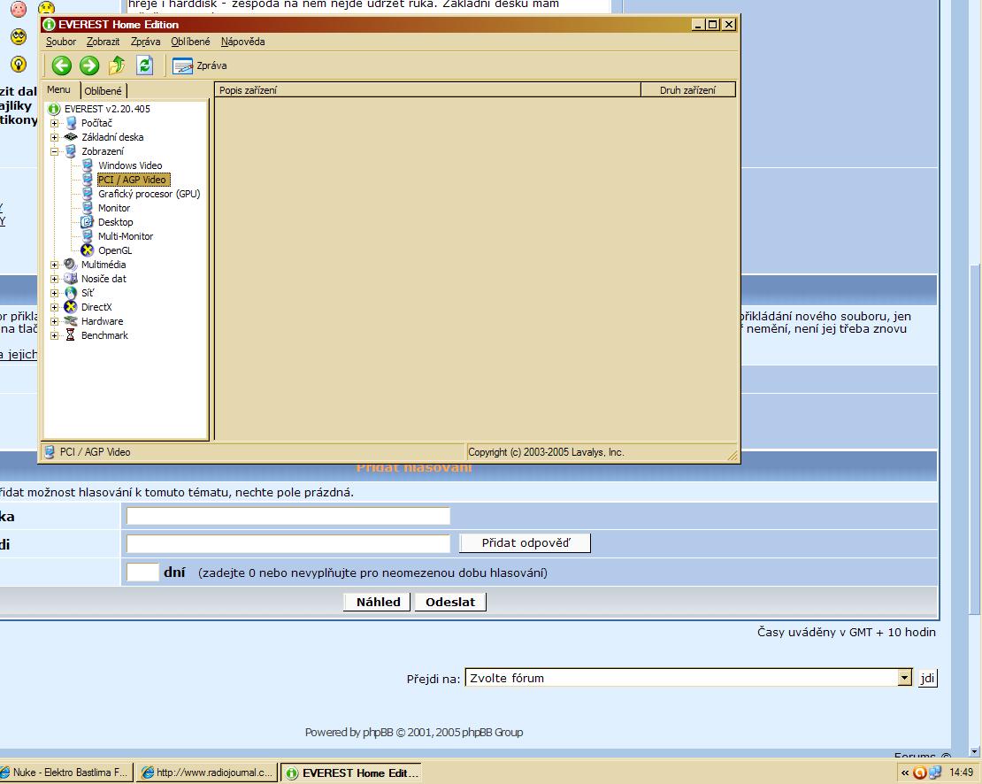

O grafické kartě mi to nezobrazí nic ani v everestu...

EL34 píše:Ve zdroji jsem vyměnil jeden elyt 1G/10V - byl nafouklý a svod 7kohm.
Možná je ten zdroj načatý víc, než jsi zatím zjistil, a měl bys použít jiný. Je podezřelé, že žádné kladné napětí není menší než jmenovité, a těch 5,54V na +5V je mimo 10% toleranci.
