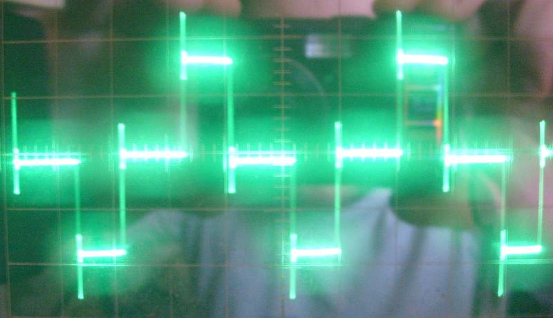

Dela to jak se zatezi tak bez. Baterka je v poradku fastony taky. Na vystupu trafa je tenhle prubeh. Moc se v tom nevyznam.

Kolik je amplituda toho obdélníku? Tvar to má správný.

320V

Tak je to v pořádku, máš tam krásný modifikovaný sinus a měřák, kterým jsi naměřil těch 180V, umí zřejmě měřit jen opravdový sinus. :)

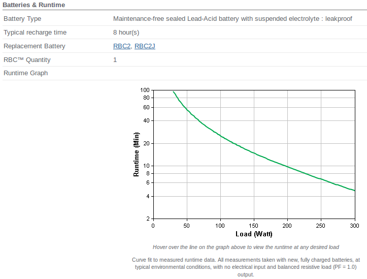

http://www.apc.com/resource/include/tec ... sku=br500i
Edit Andrea - takže máš PC se spotřebou cca 50 a novou AKU

Mám PC se spotřebou 15W a 20W monitor.
