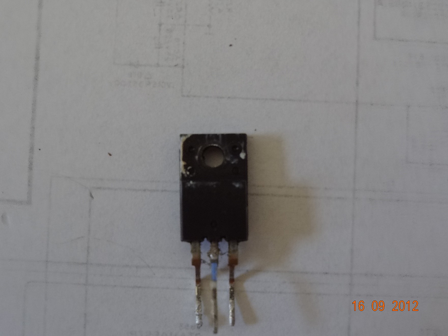

Dobrý den,
našel jsem jen TT2234, což je trand pro horizontály TV, jaký mezi nima bude rozdíl?
Prošel jsem už všechno, co jsem našel. Případně co mohu strčit místo něj. Vyhoví BU2508DF?
Děkuji.

Je to z telky ECG 25TM50, budí VN trafo. Je proražený. Ten trand cos poslal to není, ten jsem našel také. Jiné pouzdro.
Je v izolovaném pouzdru TO-220, Nápisy TT2246 pod tím 8H3. To je vše co z něj vyčtu.
Dík.

Myslím, že Hill už napsal všechno, ale i tak doplním: TT2234 se dával do některých čínských chassis a je to trand se shunt rezistorem R_be a damper diodou. Použil bych tedy ten BU2508DF(DX) anebo spíš S2055N. A rozhodně to není TO220..

Co je to tedy za pouzdro, s těmito rozměry 16,3 x 10,2 x 4,5 mm? Nápisy: TT2246 pod tím 8H3.
Děkuji.

Jde v podstatě jen o to, jestli má damper diodu a shunt. Okolo něj jsem nic takového nenašel, tak by diodu měl mít v sobě.Každopádně si myslím, že když tam dám BU2508DF tak to bude OK. Na velikosti nezáleží, místa dost.

Asi má diodu, když tam není diskrétní vedle a když tam dáš náhradu s diodou, tak nic nezkazíš i kdyby tam byla.
