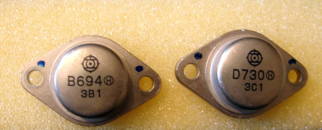

Prosím o pomoc při nalezení parametrů těchto tranzistorů. V Googlu jsem ztratil trpělivost na x-té stránce. Díky.

To máš zkusit hned první odkazy na datasheetarchive.com, tam jsou tabulky "The Transistor Manual (Japanese) 1993", podle nich jsou to darlingtony 100V, 25A, 125W, hfe 1000-20000 @ 3V/12A.

Díky za nakopnutí, použil jsem označení 2SD730 resp. 2SB694 k hledání ekvivalentů a našel jsem hledané datashety ekvivalentů SGS-Thomson: http://www.allxref.com/search.htm?part=2sd730
