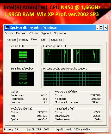

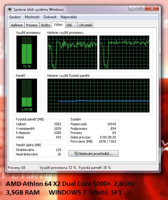

Pro porovnání. Na Intelu to nejde.
(62.25 KiB) Staženo 92 x
(149.24 KiB) Staženo 81 x

na jaj ale atom nieje plnokrvny procesor! to porovnavas hrusky s jablkami! :roll: a este k tomu jednojadro vs. dvojjadro...

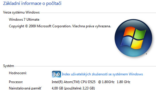

Mě to funguje ve všem (Chroma zmetka nepoužívám) na tom jako Atomu. :wink:
(45.19 KiB) Staženo 89 x
