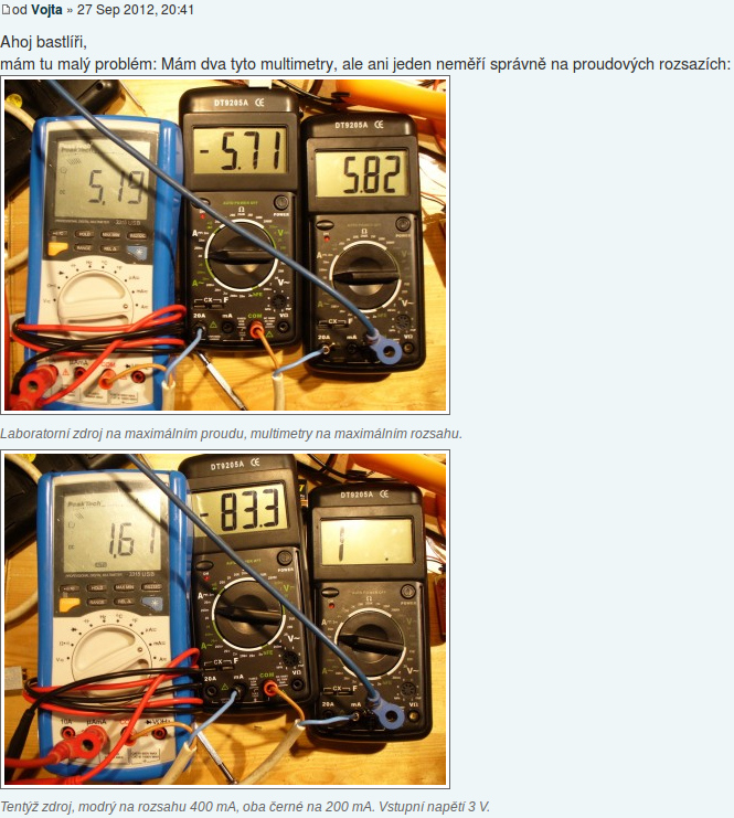

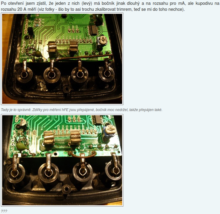

Ahoj, mám tu malý problém s měřením proud, i s popisem problému.

No mám dojem, že jde o více problémů. Vypadá to podle popisu tak, že používáš nestandardním způsobem tyto multimetry. Zapojit ampérmetr na zdroj jako voltmetr? A naopak? A ty zásahy pájkou, hrůza. Ani to nevezmou na záruku. :D

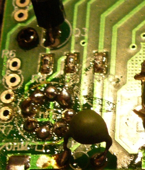

Co jsem měl dělat, když se u zdířek pro tranzistory dotýkaly dlouhé vývody a ostatní upadávalo... Plošky jsou tak malé, že se to skoro nedá pájet.
A jak jsi přišel na to, že jsem je zapojil jako voltmetry?

U těchto levných čínských multimetrů často dochází k nedokonalému kontaktu u otočného spínače. Někdy stačí s knoflíkem jen jemně pohnout a měřený údaj se změní. Zkusil bych tedy kontaktní plošky přepínače vyčistit, zkontrolovat, zda nejsou zkorodovány, "vydřeny", případně pérka pod knoflíkem opatrně napružit a plošky jemně přimáznout. Montáž součástek na tištěném spoji jste si již jistě zkontroloval.
Důležité je, mít seřízen základní napěťový rozsah přístroje (200 mV), od kterého se pak odvíjí přesnost měření na všech ostatních rozsazích.

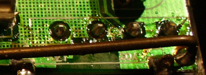

Délka bočníku pro rozsah 20A není podstatná. Podstatné je, aby při průchodu proudu 20A, bylo mezi konci bočníku právě těch 200 mV - tedy základní napěťový rozsah přístroje. To lze nastavit změnou délky bočníku, změnou jeho průřezu (pilník, kleště) a samozřejmě, též kvalitou jeho připájení.
To pájení patice pro kontrolované tranzistory, pokud při něm nedošlo ke zkratu mezi vývody, bych neřešil - není to pro přesnost měření proudu vůbec podstatné.

Zkuste se zamyslet, do jaké míry je reálné chtít po přístroji, se vstupními zdířkami z tenkého plechu a s takto letovanými přívody k tištěnému spoji, jak je vidět na fotkách, měřit proudy na hranici 20A.
Koukněte jaký průřez má samotný bočník a jak je ke vstupním zdířkám, přes tištěný spoj, připájen cínovou pájkou. Zda při průchodu proudu 20A nebude bočník, zdířky i tištěný spoj proudově nadměrně zatěžován. Zda se Vám tyto části nebudou při měření postupně ohřívat a tím též při měření postupně měnit hodnotu odporu a úbytku napětí.
Prohlédněte si dodané kablíky a posuďte, zda provedení hrotů, banánků a průřez kablíků, je pro měření proudu 20A dostatečný.
Pokud máte potřebu měřit proudy v řádu jednotek, či desítek ampér, můžete to řešit lépe dimenzovaným externím bočníkem, např. 20A/200mV a měření proudu pak provádět na základním napěťovém rozsahu 200 mV.

DT9205A má uvedenou stejnou hodnotu, i když, jak už jsem psal a ukazoval, každý z vyfocených má bočník jiný. Ale o to nejde, už jsem to "srovnal" tak, že se liší max. o 3 procenta. Jde mi o to, že ani jeden neměří na rozsazích pro mA. Na jednom jsem sice našel spálený R31 (100 Ω) a od něj "načatý" R30 (1 Ω), ale na druhém jsou v pořádku a přesto neměří. :?

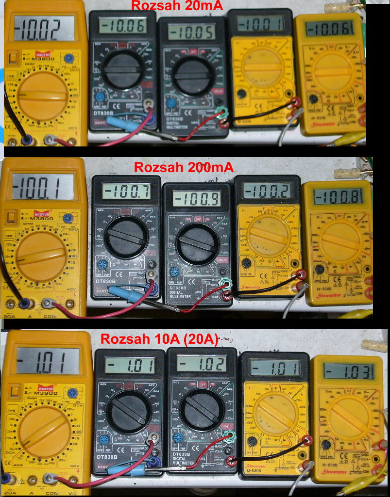

Jinak jsem v podstatě zastánce těchto extrémně laciných a přesto překvapivě přesných čínských měřáků. Na jejich obhajobu jsem pro zajímavost vyfotil menší skupinku při proudech 10mA - 100mA a 1A. Odchylky jsou v povolených tolerancích pro udávanou přesnost a rozsah.
Takže tvoje měřáky buď zakusily nějaké kruté zacházení(viz spálené odpory), nebo jsou prostě vadné i bez zjevné příčiny.
