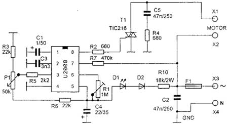

Ahoj poraďte prosím
Rád bych použil do regulátoru s U2008 místo triaku modul SK120KQ
(dvojice antiparalelně zap. tyristorů) z vraku soft startu, je to možné ?
Jak připojit řídící mřížky ?
Regulace by sloužila pro flexu. Dík vladimir

#2 Příspěvek od mtajovsky »
To přímo nepůjde, protože mezi řídícími elektrodami obou tyristorů může být až plné síťové napětí. Řízení tyristoru, který by měl anodu na kostře, by se muselo oddělit pomocí impulsního trafa.

Modul asi nebude mít na kostru žádný vývod, zatím jsem jen měřil
a neodmontoval (musím sehnat velkou páječku)
a oddělení řídících mřížek bylo přes optokoplery, jde mi o to jak
je zapojit, jestli třeba půjdou dát paralelně nebo vymyslet něco jiné.

Jistě triak je v zapojení použitej, chtěl jsem využít tyristorovej
modul, kterej je škoda zahodit, když má navíc parametry
lepší než drahej triak 25A - (94A/1300V modul)

vladimir píše:Modul asi nebude mít na kostru žádný vývod
Ale ne, myslím kostru toho zapojení.
