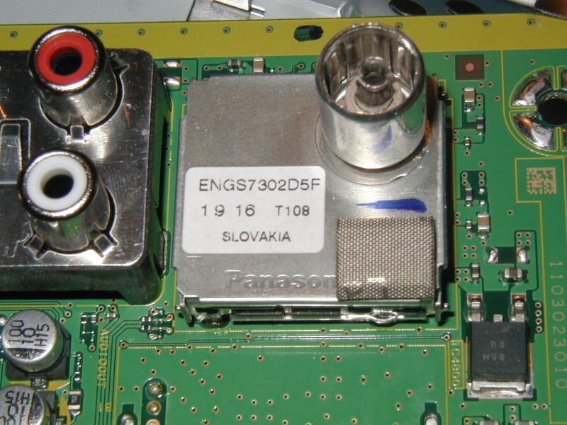

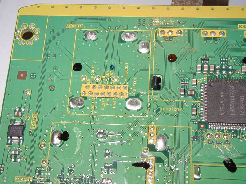

Narazil jsem na to čeho jsem se bál. Tj. konektor shora rovnou do tuneru, abych se dostal na místo kde je středový kolík zaletován do PS, bych musel tuner vyletovat. Horní kryt lze sundat, konektor jím jen prochází a je připevněn na stínící přepážku pod krytem, ale to nepomůže. Vyletování tuneru obnáší jisté riziko, tak jsem od toho upustil hlavně proto, že TV má ještě 1,5 roku záruku. Po složení přístroje samozřejmě závada zmizela, ale nepochybuju, že se po čase objeví znovu, až to trochu pooxiduje. Pak povolám úžasný Panasonic mobile ser více.
Foto shora přikládám.
TV přežila demontáž naplacato na dece, poznatek pro příště je, že když se 4 šrouby držící podstavec nahradí postupně (jeden po druhém) stejnými, ale bez podložky půjde odmontovat zadní kryt ve stoje na podstavci.
