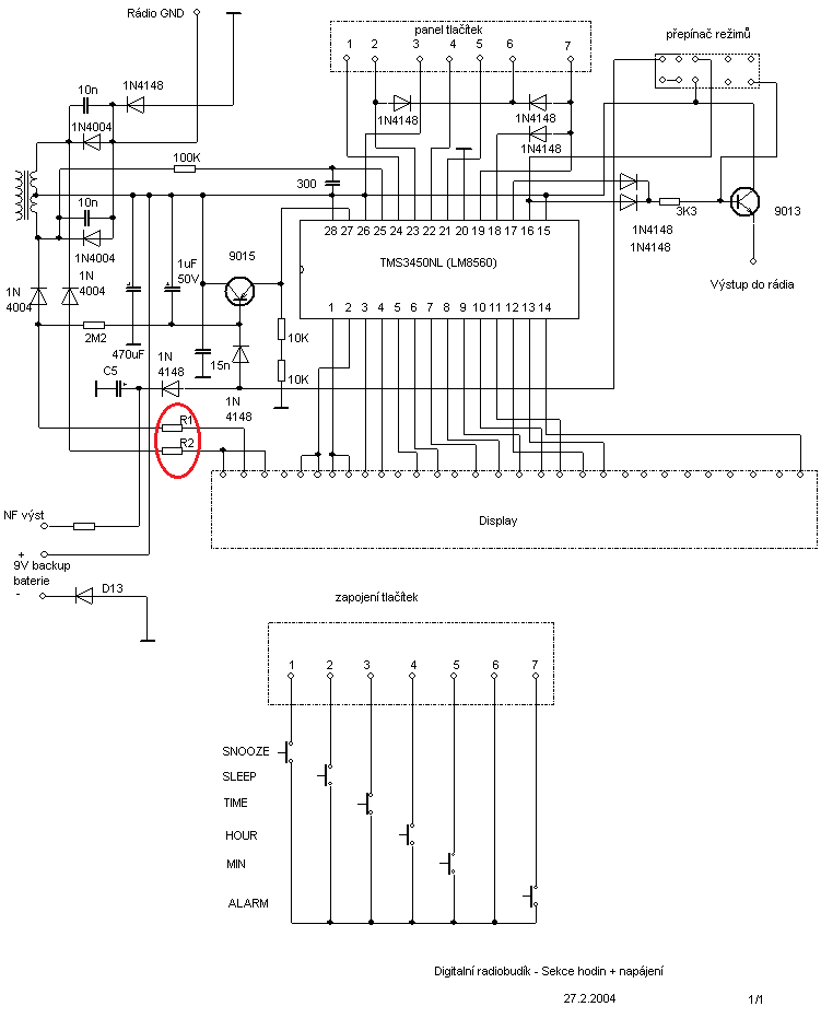

Příspěvky: 10090
#13 Příspěvek od Artaban001 »
červeně zakroužkovaný odpory jsou předřadný pro obě "poloviny displeje"
(33.63 KiB) Staženo 257 x
Andrea
Příspěvky: 9340
#14 Příspěvek od Andrea »
Tak je ještě zakroužkuj na té desce.

#15 Příspěvek od jarda »
Asi ty SMD ze strany spojů, ze strany součástek je jen jeden R
