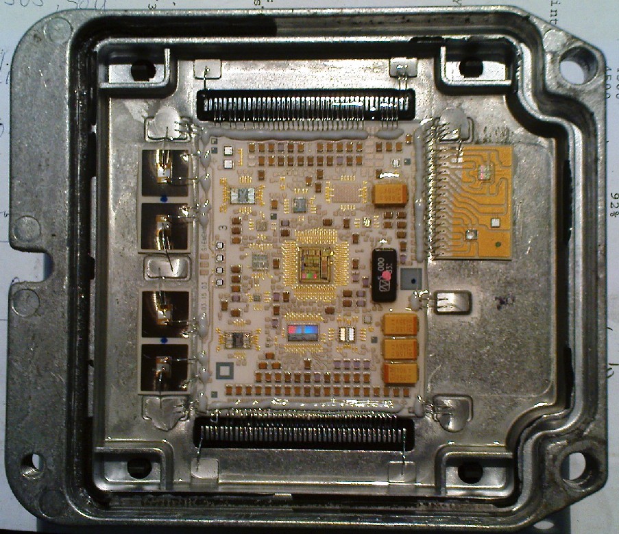

GeorgeB
Příspěvky: 1248
Bydliště: Pardubice
#13 Příspěvek od GeorgeB »
Já to dostávám pomocí vatě na tyčce, namotám to na tu vatu a odtrhnu. Dost se to tahá. Trochu narušit to jde čistidlem na bázi Trichlorethylenu. Ale odstraňvat o v místech připojení čipů určitě nedoporučuju. Myslím, že drátky od čipů by se utrhaly.
Řídící jedntoka motoru dělaná technologií integrovaných obvodů na keramice. Vyskytuje se hlavně u vozů zn. Opel.
